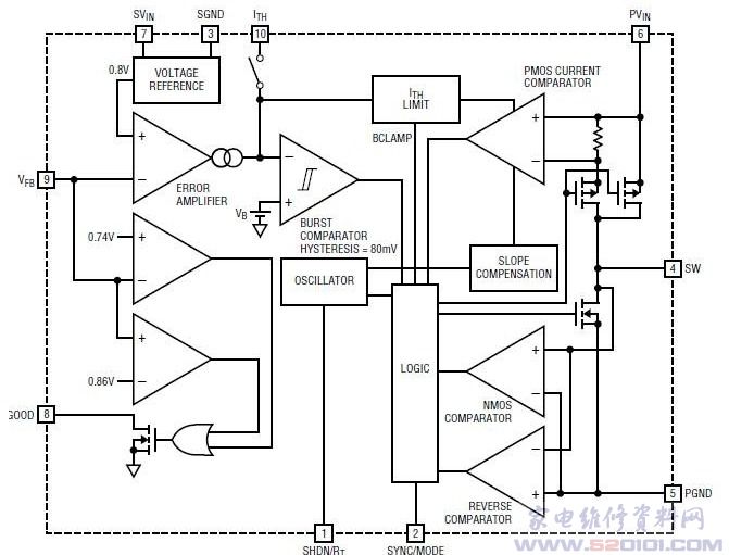

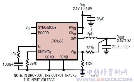

概述:LTC3568采用3mm×3mmDFN10脚封装,RDS(ON)仅为0.11Ω的内部开关(N沟道和P沟道),实现了高达96%的效率。该器件还采用低压差100%占空比工作模式,允许输出电压等于VIN,这进一步延长了电池工作时间。LTC3568利用突发模式(Burst Mode)工作,提供仅为60uA的无负载静态电流。如果应用是噪声敏感的,那么突发模式工作可以用较低噪声的脉冲跳跃模式取代。在这两种模式中,该器件都保持低于1uA的停机电流。为了更进一步地降低噪声,的开关频率还可同步至400kHz至4MHz的外部时钟。其它特点包括±2%的输出电压准确度、短路保护、内部软启动和过热保护。
一、LTC3568功能和特点:
高频工作:高达4MHz
·高效率:高达96%
·VIN范围:2.5V至5.5V
·从0.8V到5V的输出电压
·低静态电流:60uA;停机电流:IQ不大于1uA
·电流模式工作实现卓越的电压和负载瞬态响应
·短路保护
·低压差工作:100%占空比
·低RDS(ON)内部开关:0.110Ω
·可选突发模式工作
·用陶瓷电容器可稳定
·可同步至外部时钟
