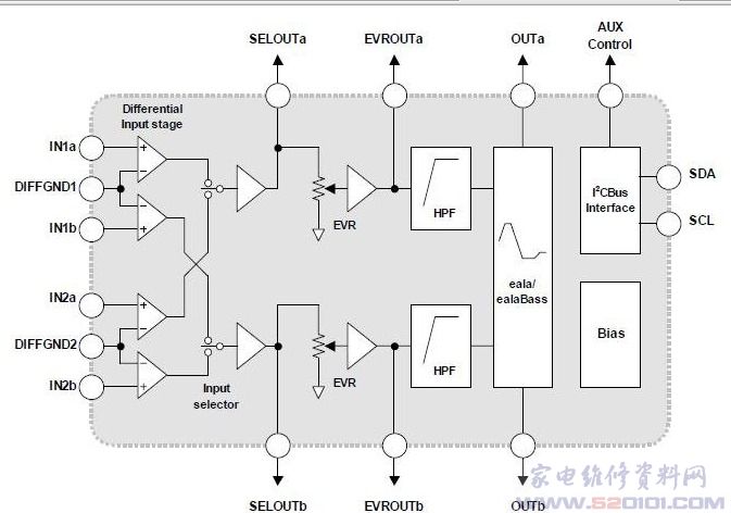

概述:NJW1200采用32引脚SSOP封装,电源电压范围降到了2.7~5.5V。消耗电流方面,无信号时,消耗电流为标准3mA;节电模式下,消耗电流为标准120μA。音量可在0~-78dB的范围内以2dB的间隔进行调整。信道数为2个。环绕声功能和超重低音功能的效果分别通过外置电容器的静电容量进行调整。
它由高的共模抑制比CMRR(Common Mode Rejection Ratio)差分输入选择电路、低噪音/低失真电子调音器电路及“eala”、“eala BASS”等高性能的模拟电路构成,对电路的性能要求较高。
一、NJW1200主要特征
●工作电源电压2.7-5.5V
●低消耗电流3mAtyp.
●节电模式时的消耗电流120uAtyp.
●I2C总线接口
●“eala BASS”(动态低音增强)
●“eala”(立体声音源用环绕声)&“eala MONO”(单音源用模拟立体声)
●低输出杂音电压-100dBV typ.
●低失真0.07% typ.
●主音量调节器0 to-78dB / 2dB step, Mute
●两通道输入选择器(差动输入)
●2次HPF
●Bi-CMOS结构
