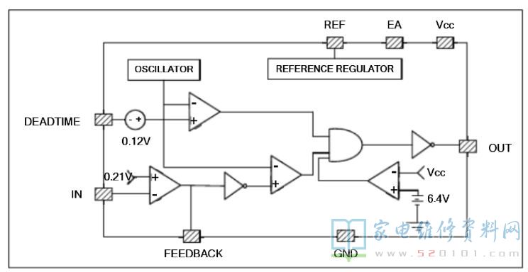

三、UTC1869内部方框图

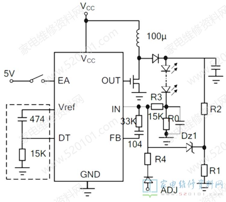

四、UTC1869典型应用电路
1、典型应用电路
