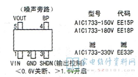

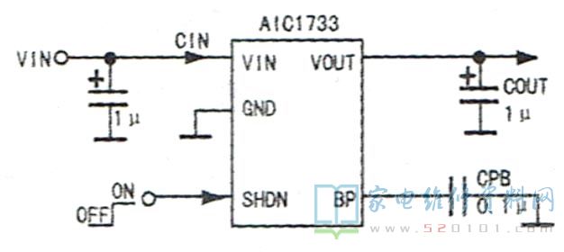

概述:AIC1733是一款低压差、低噪声、输出可控五端稳压器,采用sOT23-5封装(见图1)。主要性能:输入电压:VOUT+0.8V~12V;输出电压:1.5/1.8/2.5/2.8/3.0/3.3V(由型号后的两位阿拉伯数字决定,比如.:AIC1733 -33,表示输出电压为3.3V,如此类推);输出电流:500mA;输出过流限制:600mA;输入/输出最低电压差:650mV;电压输出精度:2%;过热关断温度: 150°C。由于AIC1733采用的是SOT23-5封装,体积小,故实际型号采用代码表示,见图1。AIC1733典型应用电路见图2。AIC1733线性稳压器具有输入/输出压差低、静态电流小、响应速度快、工作噪声低、输出电压精度高保护功能齐全、稳定性好等特点,有的还具有输出可控功能。它广泛应用于便携式仪表、便携式消费类设备无线通讯系统、低压配电系统及电池供电系统电路中。
一、AIC1733引脚功能
二、AIC1733典型应用电路
