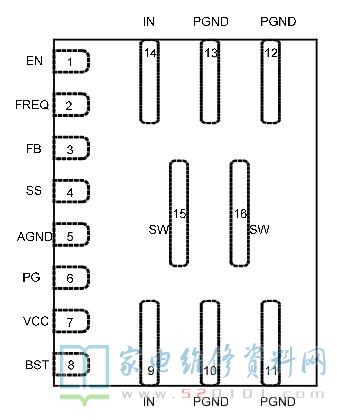

| 13引脚封装管脚号(针对MP8761GL系列,非本芯片) | 16引脚封装管脚号QFN | 引脚说明 | 引脚功能 |
| 1 | 1 | EN | 使能脚。用于打开或关闭调节器的数字输入。驱动 EN HIGH 以打开调节器。将其驱动到低电平以将其关闭。通过上拉电阻或电阻分压器将 EN 连接到 IN,以实现自动启动。不要浮动该引脚。 |
| 2 | 2 | FREQ | 频率设置。需要在 FREQ 和 IN 之间连接一个电阻来设置开关频率。输入电压和连接到 FREQ 引脚的电阻决定了 ON 时间。与 IN 引脚的连接提供线路前馈并在输入电压抖动期间稳定频率。 |
| 3 | 3 | FB | 反馈。连接到从输出到 GND 的外部电阻分压器的选项卡以设置输出电压。 FB 还配置为通过监控输出电压来实现过压保护 (OVP)。将电阻分压器尽可能靠近 FB 引脚放置。避免在 FB 走线上使用过孔。 |
| 4 | 4 | SS | 慢启动。连接一个外部电容器以编程开关模式稳压器的软启动时间。 |
| 5 | 5 | AGND | 模拟地。 |
| 6 | 6 | PG | Power Good,输出为开漏信号。如果输出电压超过标称电压的 91%,则需要一个上拉电阻到 DC 电压以指示高电平。从 FB ≥ 91% 到 PG 变为高电平存在延迟。 |
| 7 | 7 | VCC | 内部 4.8V LDO 输出。为驱动器和控制电路供电。 5V 外部偏置可以禁用内部 LDO。尽可能靠近引脚使用≥1μF 陶瓷电容去耦。使用 X7R 或 X5R 介电陶瓷电容器以获得稳定的温度特性。 |
| 8 | 8 | BST | 引导程序。需要在 SW 和 BS 引脚之间连接一个电容器,以便在高端开关驱动器上形成一个浮动电源。 |
| 9, 10 | 15, 16 | SW | 开关量输出。连接到电感器和自举电容器。高端开关将引脚驱动至 V在在 PWM 占空比的导通时间电压。在关断期间,电感电流将 SW 引脚驱动为负。低边开关的导通电阻和内部肖特基二极管钳位负电压。使用宽 PCB 走线连接 |
| 11, 12 | 10, 11, 12, 13 | PGND | 系统接地。稳压输出电压的参考地。 PCB 布局需要格外小心。使用宽 PCB 走线连接。 |
| 13 | 9,14 | IN | 电源电压。为内部 MOSFET 和稳压器供电。 MP8761 工作在 +2.5V 至 +5V 输入轨和 5V 外部偏置和 +4.5V 至 +18V 输入轨和内部偏置。需要一个输入去耦电容。使用宽 PCB 走线和多个过孔进行连接。 |

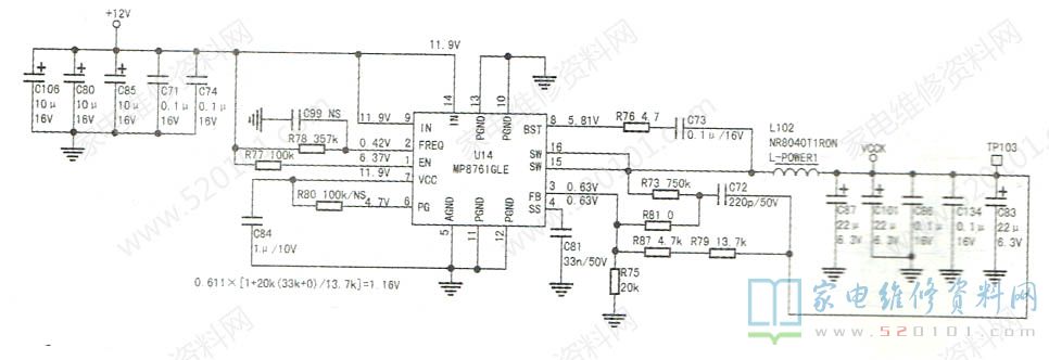

三、MP8761GLE应用电路分析
上图是长虹ZLM75机芯液晶电视DC-DC电路,U14 (MP8761GLE )的①脚(EN)为使能端,当此脚电压达1.3V时,IC启动工作;②脚为频率设置端;③脚(FB)为稳压反馈端,内接0.6V阈值误差比较器同时还接有过压及欠压检测器。当③脚电压低于0.3V时,电路因输出电压过低保护;当③脚电压超过0.75V时,电路因输出电压过高而保护。④脚为软启动端,外接软启动电容。⑥脚( PG)为IC工作正常指示端,通过上拉电阻接⑦脚(vCC), 在IC工作正常时,此脚电压为高电平4.8V。⑦脚(vCC )为内部LDO电路4.8V输出端,供IC内部电路工作。⑧脚为自举电压端,通过电容接15、16脚。9、14脚为VIN电压输入端。15、16脚为输出端,外接LC网络,形成供内核工作所需的VCCK电压(1.15V)。
维修说明:此VCCK电压不正常,则电视机不开机,指示灯也不闪烁。正常时,U14的各脚电压见图中的标注。
