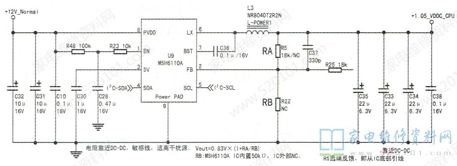

概述:MSH6110A是Mstar(晨星半导体)公司出品的一款DC-DC电源管理芯片,其内置MOSFET管,一般用作于液晶电视中的主芯片(CPU)供电的场合,例如在一些国产和合资品牌的MStar方案中。MSH6110A采用8引脚SOP封装工艺。
一、MSH6110A引脚功能和应用电路分析
如上图1所示,是在长虹ZLS69机芯液晶电视中的应用电路,L3是储能电感。R5、R25对输出的1.05V电压进行跟踪取样,所得电压送入②脚,与内接0.83V基准电压进行比较,从而调整⑥脚送出PWM,实现输出电压的稳定。U9( MSH6110A)受主芯片送出的I2C总线控制(④、⑤脚为总线控制端),根据主芯片负载变化调整输出电压。U9的①脚(EN)控制端,电压为11.5V;③脚为内部LDO调整控制输出端,正常电压为5V。

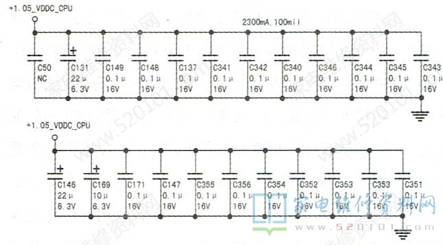

维修说明:U9输出1.05V电压为主芯片内核供电,若此电压不正常,会导致不开机。实修时,先测①脚(11.5V)、③脚(5V)、⑧脚(12V)电压是否正常,若不正常,先检查外部电路,然后更换DC-DC块。若U9输出端对地短路,需检查主芯片多只供电脚外接滤波电容,见图2。
若U9输出电压不稳定,先查②脚外部取样电阻及⑥脚外接LC滤波元件,再查④、⑤脚总线电压(3.3V)。此总线信号从主芯片P5、P6脚输出,外接耦合电阻R249、R250及接在3.3V上的上拉电阻R190、R201(均为4.7k)。
