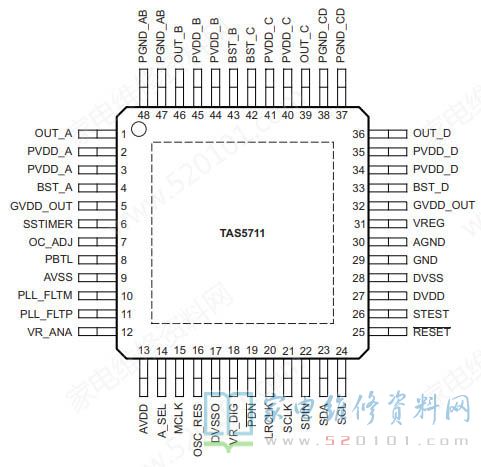

二、TAS5711引脚功能

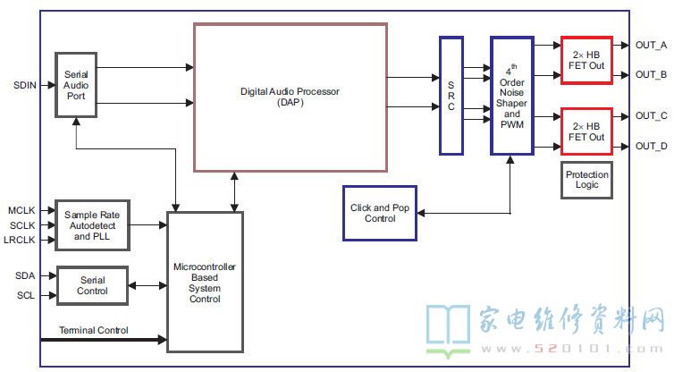

三、TAS5711内部方框图

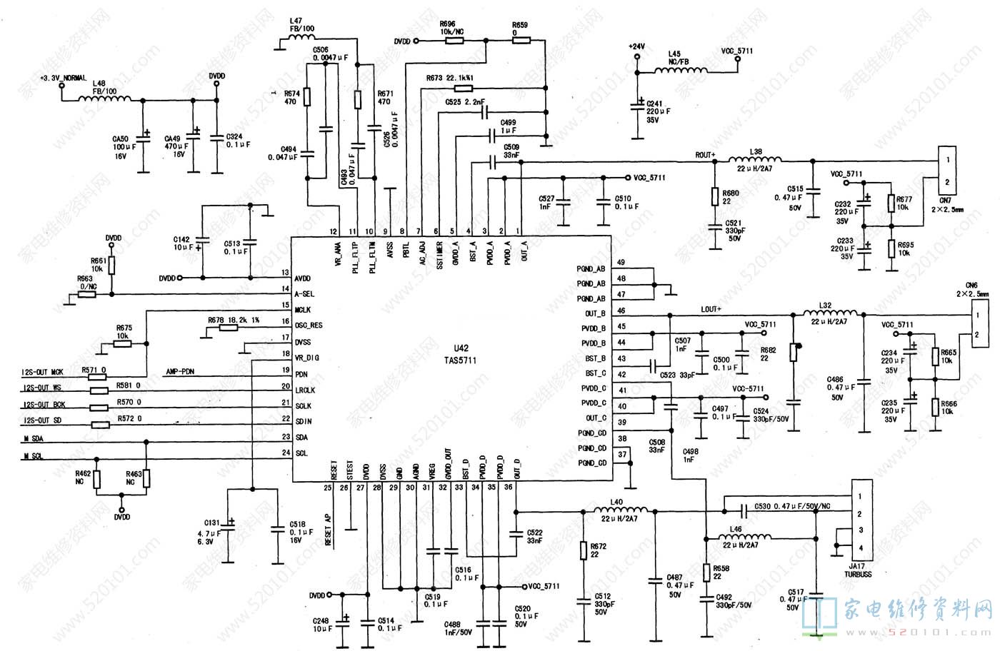

1、在创维液晶8S01、8S06、8S08机芯中的应用
如上图所示,TAS5711(U42)的2、3、34、35、40、41、45脚为24V供电端,13脚为3.3V模拟供电端,27脚为3.3V数字供电端,19(PND)脚是待机控制端,25(RESET)脚是复位端,23(SDA)、24(SCL)脚为数据、时钟总线端,15 (MCLK)脚为主时钟输入端,20(LR-CLK)脚为串行音频数据左右时钟输入端,21(SCLK)脚为串行音频数据时钟输入端,22(SDIN)脚为串行音频数据输入端,① (OUT_A)脚、46(OUT_B)脚分别为左、右声道音频信号输出端,36(OUT_D)、39 (OUT_C)脚分别为左、右重低音音频信号输出端,15、20、21、22脚是IIS数字音频信号输入端。
Q14及其外围元件组成复位电路,在需要复位时,主芯片输出AMP-RST复位控制信号,经Q14、R502、C545控制,给25脚一个复位电压。Q48及其外围元件组成静音控制电路,在需要静音时,主芯片输出AMP-MUTE静音控制信号,经的Q48控制,给19脚一个低电平,从而实现静音。
Q10、Q11及其外围元件组成静音控制电路。关机静音控制电路工作原理如下:在关机后,+24V电压快速消失,Q11基极的电压下降得比发射极的快,当Q11基极的电压下降到饱和导通电压时,Q11饱和导通,CA18上的电压经Q11发射极到集电极,再经8335,送给Q10的基极一个高电平,于是Q10饱和导通,其集电极由高电平变为低电平,即U42的25脚变为低电平,其内部电路被禁止,从而实现关机静音。

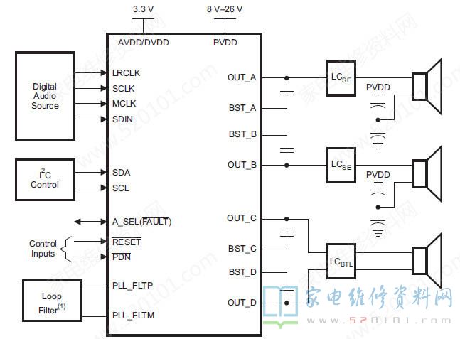

2、其他典型应用电路

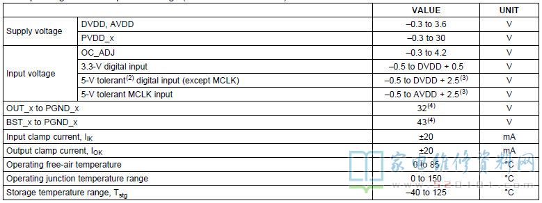

五、TAS5711极限电气参数
