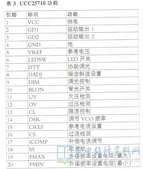

二、UCC25710引脚功能

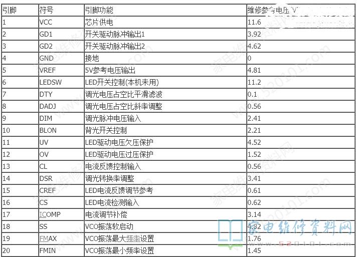

三、UCC25710引脚实测电压值

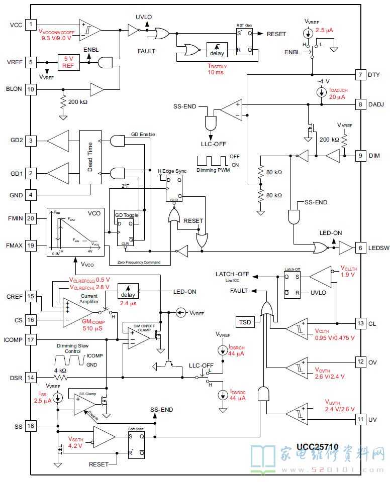

四、UCC25710内部方框图

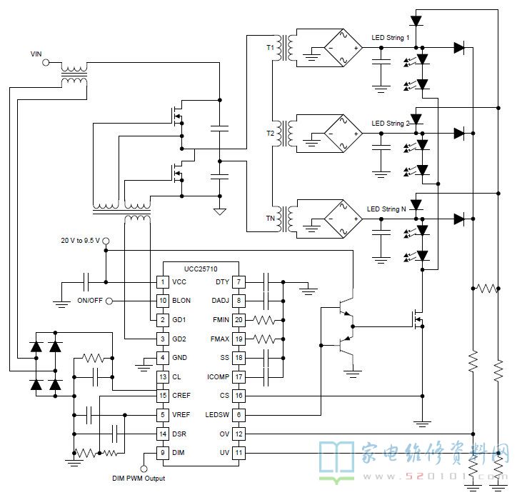

五、UCC25710典型应用电路
1、典型应用电路

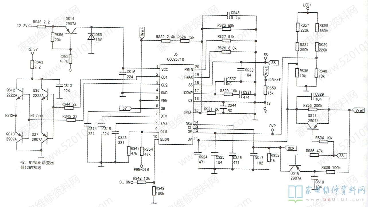

2、在长虹JCL35D-1MK 400电源板上的应用

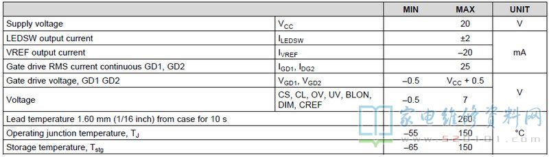

六、UCC25710极限电气参数
