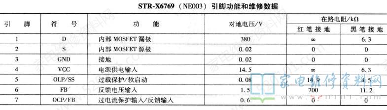

二、STR-X6769引脚功能和实测电压值(在海信RSAG7.820.538电源板上测得)

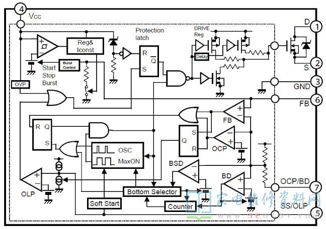

三、STR-X6769内部方框图

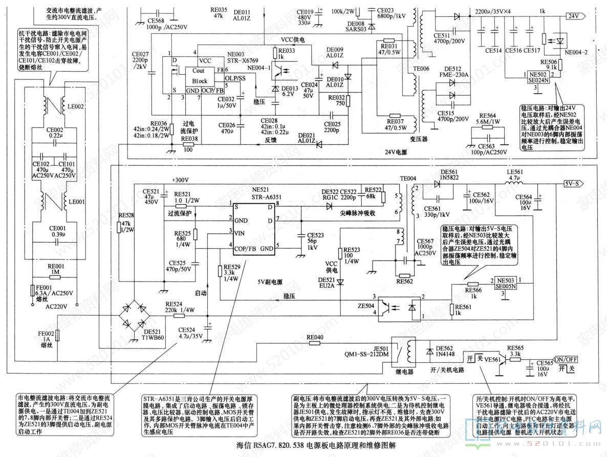

四、STR-X6769典型应用电路

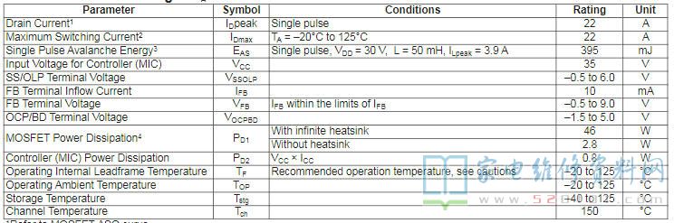

五、STR-X6769极限电气参数
