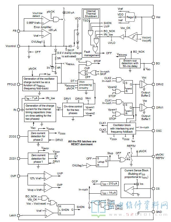

三、NCP1631G内部方框图

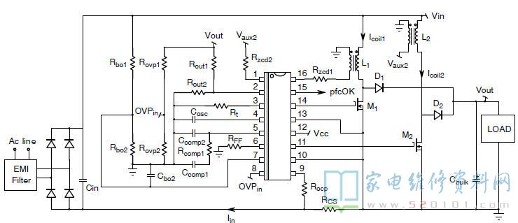

四、NCP1631G典型应用电路

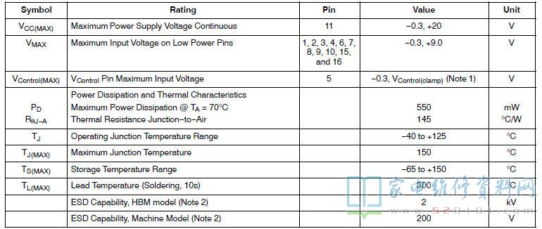

五、NCP1631G极限电气参数
