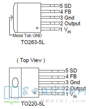

二、AP1501引脚功能
| 引脚 | 功能说明 |
| VIN | 工作电压输入 |
| Output | 开关量输出 |
| Gnd | 地 |
| FB | 输出电压反馈控制 |
| SD | 开/关关机 |

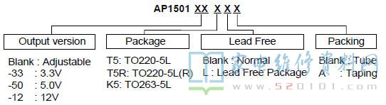

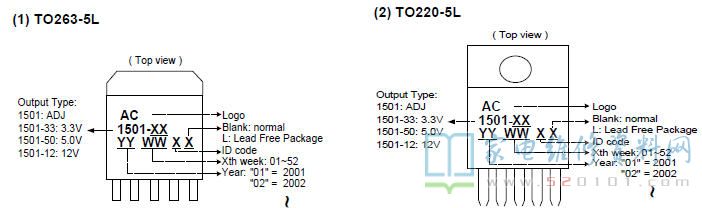

三、AP1501元器件参数与封装辨识

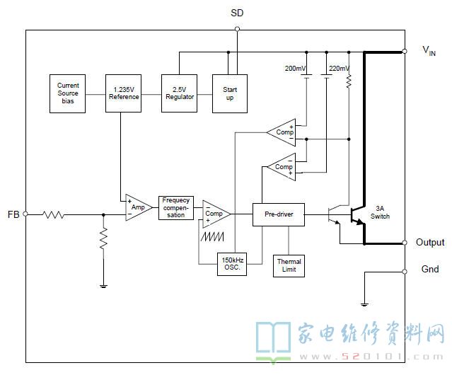

四、AP1501内部方框图

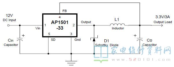

五、AP1501典型应用电路

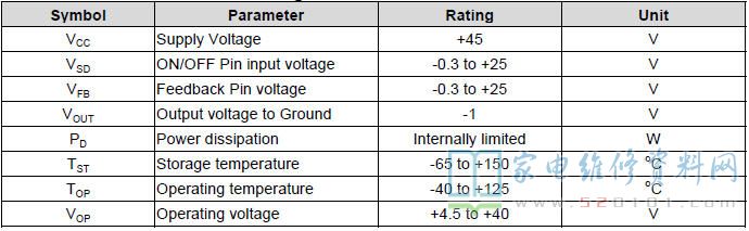

六、AP1501极限电气参数
