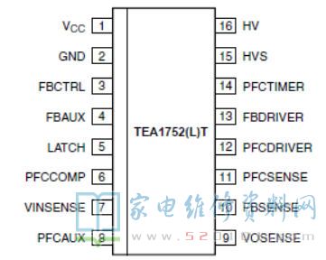

一、TEA1752引脚功能与实测电压值

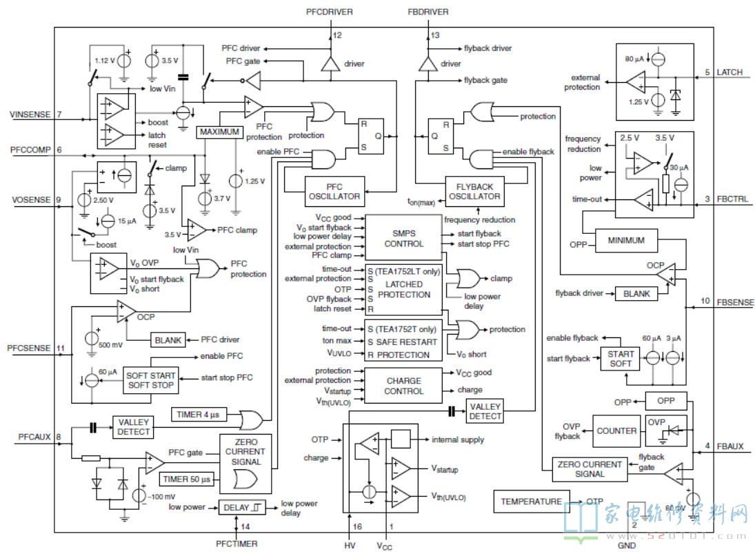

二、TEA1752内部方框图
