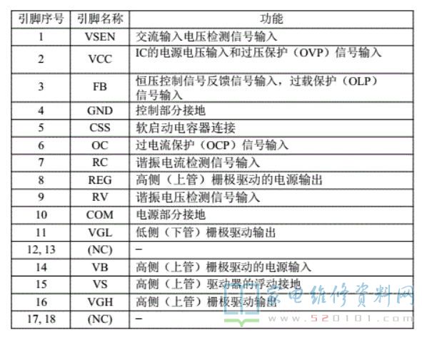

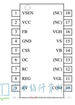

二、SSC9522S引脚功能
1脚,交流输入电压检测输入;
2脚,电源输入控制电路和信号输入过压保护;
3脚,恒压控制信号输入和过载保护信号输入;
4脚,地;
5脚,软启动电容连接和外部锁关闭信号输入;
6脚,过电流保护信号输入;
7脚,谐振电流信号输入;
8脚,门驱动电源输出;
9脚,谐振电压信号输入;
10脚,电源部分地;
11脚,下部门]驱动输出;
12脚,空脚; 13脚,空脚; 14脚,高端门驱动电压输入;
15脚,高端驱动浮动地;
16脚,高端门驱动输出;
17脚,空脚;
18脚, 空脚。

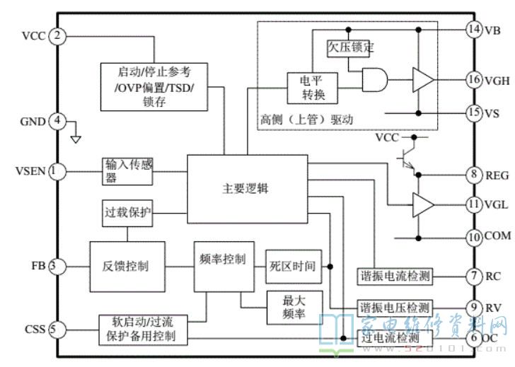

三、SSC9522S内部方框图

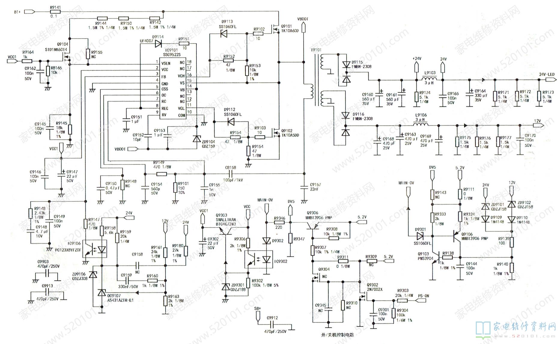

四、SSC9522S典型应用电路
