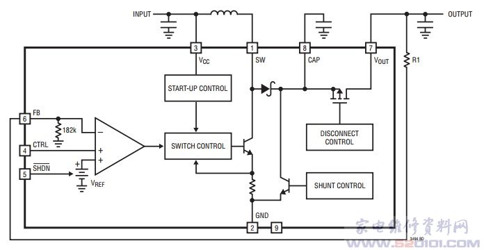

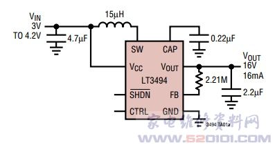

概述:LT3494采用纤巧8引线3mmx2mmDFN封装。该器件具有集成电源开关、肖特基二极管和输出断接电路。LT3494使用180mA的开关,而LT3494A则使用350mA的开关。它们2.3V至16V的宽输入电压范围允许用从单节锂离子电池直到12V的固定输入轨工作,从而可提供高达40V的输出。LT3494可从单节锂离子电池获得在15V时超过17mA的电流,非常适合OLED显示器等应用。LT3494A具有较高的电流能力,从单节锂离子电池获得在15V时超过27mA的电流。这两款器件都采用了独特的控制方法,在宽负载电流范围内既可实现高效率又可实现低输出纹波。这种控制方法保证在整个负载范围内的开关频率处于音频频带之上,因此是MP3播放器等噪声敏感应用的理想选择。 LT3494的NPN开关在100mA时实现了仅为110mV的VCESAT,因此可提供高达80%的效率。仅为65μA的静态电流(停机时<1μA)最大限度地延长了电池工作时间,同时由于集成了肖特基二极管和输出断接电路,因此不再需要昂贵的外部电路。最后,这些器件还具有面向显示应用的集成调光/对比度调节功能。
一、LT3494功能和特点:
低静态电流:在工作模式时为65uA(停机模式时为0.1uA)
在整个负载范围内开关频率都是听不到的
集成的NPN电源开关:
180mA限流(LT3494)
集成的肖特基二极管
集成的输出断接
集成的输出调光
宽输入范围:2.3V至16V
宽输出范围:高达40V
