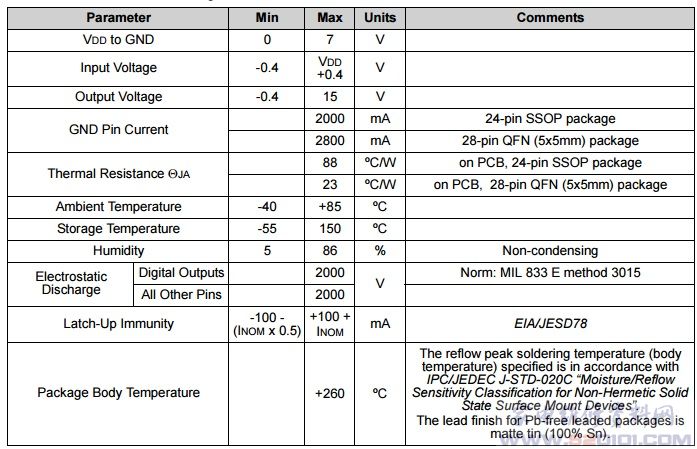

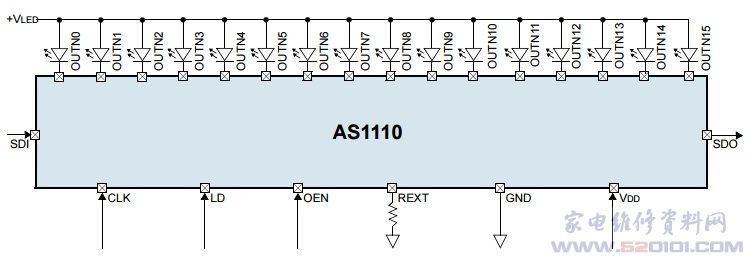

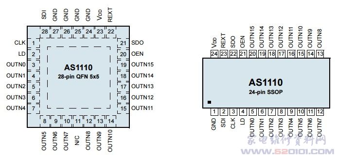

概述:AS1110采用24引脚SSOP-150和小型28引脚QFN(5×5mm)封装。有16个稳压电流端口,每个端口可适用范围宽广的LED前向压降变化, 并为LED提供恒定电流。输出端口可以承受最高15V的电压。通过一个外置电阻器,可在0.5至100mA范围内调节电流。-40℃~+85℃的工作环境。
S1110可以视作AS1109的升级版本,LED恒流驱动通道由8路扩充到16路,采用级联复用方式可以扩展到64路(4片级联),所有通道的电流都可以通过一个外置电阻在0.5mA-lOOmA之间调节,通道间的电流误差可以控制在±3%以内。AS1110的另一个特点是具备两种LED故障检测模式:实时(无需停机)检测模式和闪烁(瞬时停机)检测模式,配合相应的软件可以直观的显示LED的短、断路和温度情况,从错误报告文档中也可以找到故障LED的具体位置。
