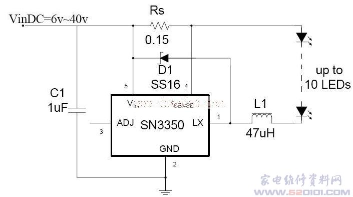

概述:SN3350工作电压高达40V,驱动电流能力高达700mA,可以驱动10颗单灯3W的LED.
SN3350总结了业界同类产品的优缺点,扬长避短,是中低电压范围LED驱动的终结者。
SN3350优势:
1, 高达40V的工作电压,更加安全,适应性更广。
2, 电流驱动能力700mA,可以负载1W或者3W的LED.
3, 恒流效果稳定,不受电压波动影响。
4, 外围器件简单5, 效率极高,高达95%.
6, 过温保护和过流保护,让系统更安全。
7, 一流的性价比8, 国际着名代工厂加工生产,保证产品质量。
