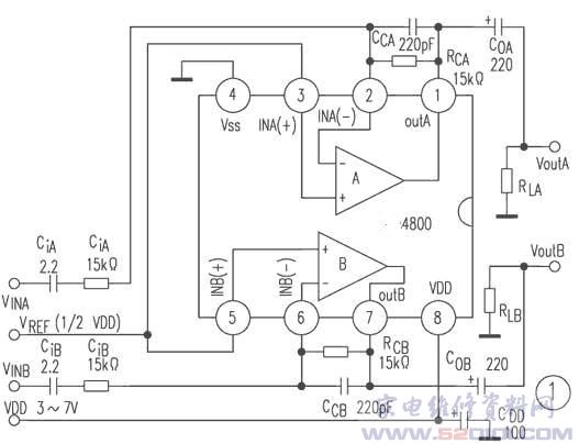

用LM4800驱动的立体声290mW、8Ω音频放大器电路上图所示。
LM4800内置放大器A和B,其同相端(INA+,INB+)连接在一起,并施加1/2VDD的参考电压(VRFE)。电源电压范围为3~7V,空载电源电流为205mA(VDD=5V时)。两路输入VINA、VINB经CiA、RiA和CiB、RiB分别施加到放大器A和B的反相输入端INA-和INB-,①脚和⑦脚上的两个输出信号分别经耦合电容COA和COB施加到负载RLA和RLB。连接IC①脚与②脚及⑦脚与⑥脚的CCA、RCA、和CCB、RCB分别为A和B的频率补偿元件。信噪比(S/N)达100dB,总谐波失真加噪声与信号之比率〔(THD+N)/S〕为0.15%(典型值),压摆率为5V/μs,电源纹波抑制比(PSRR)为55dB,工作温度范围为-40~+85℃。
