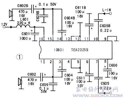

TEA2025B是汤姆逊公司生产的款双列16脚微型高保真功放Ic。其主要参数为:电源电压,3V-12V、功率2x1w(电源9V、THD1%、RL=8Ω时)、单声道最大可达4.7W、频宽50Hz~2kHz,该Ic具有失真小,频响宽、性价比高(最低批发单价仅0.4元/只),可作为单声道或双声道音频放大。是移动CD、移动DVD、电脑音柱、小型收录机、小型电视机等产品理想之音频放大器。附图1是TEA2025B在TcL王牌S13机芯彩电上的双声道放大应用电路。附表1是它的引脚功能及在TcL王牌S13机芯彩电上的实测直流电压值。
