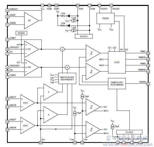

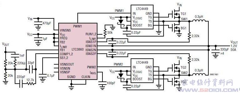

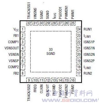

概述:LTC3860采用32引线5×5mmQFN封装。
一、LTC3860功能和特点:
·可与PowerBLOCk及DrMOS器件一起使用
·具准确电流均分的多相工作(多达12相)
·差分放大器实现远端电压检测
·3V至5.5V的VCC范围
·3V至24V的VIN范围
·非常快的瞬态响应
·250kHz至1.25MHz的可锁相固定工作频率
·DCR或RSENSE输出电流检测
·可调电流限制
·电压模式控制
·相位之间的动态电流均分
·可调软启动或跟踪
·在-40℃至+125℃的温度范围内具±1%的基准电压准确度
·电源良好输出
