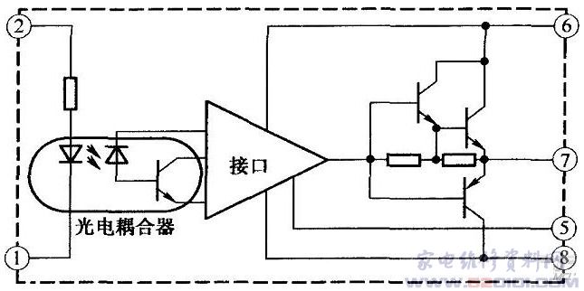

概述:M57957L采用单列直插式标准8脚厚膜集成电路封装。内部集成有光耦、接口及功放单元。其工作原理可简述为:来自脉冲形成单元的驱动信号为高电平时光耦导通,接口电路把该信号整形后由功放级的两级达林顿NPN晶体管放大后输出,驱动功率IGBT模块导通。在驱动信号为低电平时光耦截止,此时接口电路输出亦为低电平,功放输出级PNP晶体管导通,给被驱动的功率IGBT栅射极间施加以反向电压,使被驱动功率IGBT模块恢复关断状态。
二、M57957L内部方框图

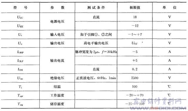

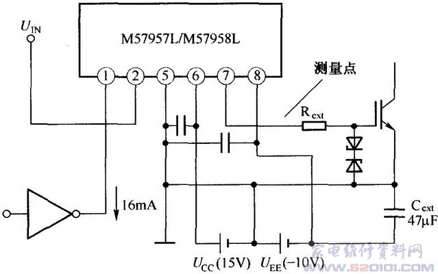

来自脉冲形成单元的驱动信号为高电平时光耦导通,接口电路把该信号整形后由功放级的两级达林顿NPN晶体管放大后输出,驱动功率IGBT模块导通。在驱动信号为低电平时光耦截止,此时接口电路输出亦为低电平,功放输出级PNP晶体管导通,给被驱动的功率IGBT栅射极间施加以反向电压,使被驱动功率IGBT模块恢复关断状态。 引脚号 符号 名称或功能 用法 1 VIN- 驱动脉冲输入负端 使用中通过一反相器接用户脉冲形成电路的输出 2 VIN+ 驱动脉冲输入正端 使用中通过一电阻接用户脉冲形成部分电源 5 GND 驱动脉冲输出地端 接驱动脉冲输出级电源地端,该端电位应与用户脉冲形成部分完全隔离 6 VCC 驱动功放级正电源端 接用户提供的驱动脉冲功放级正电源端 7 Vout 驱动脉冲输出端 直接接被驱动IGBT栅极 8 VEE 驱动功放级负电源端 接用户提供的驱动脉冲功放级负电源端。
