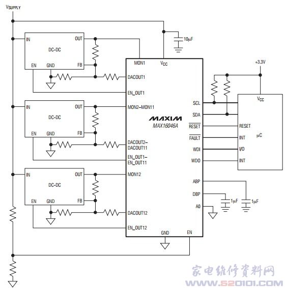

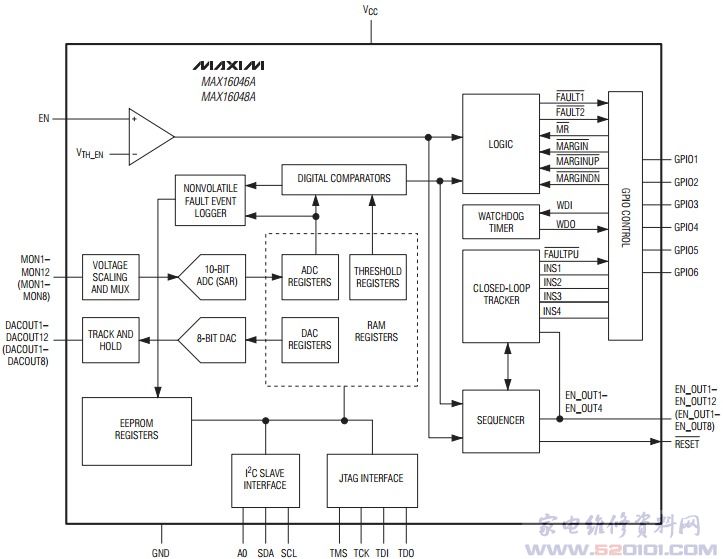

概述:MAX16048A采用56引脚、8mmx8mmTQFN封装或64引脚、10mmx10mmTQFP封装,工作温度范围为-40°C至+125°C。MAX16046A/MAX16048A EEPROM可配置系统管理器能够对多个系统电压进行监测、排序、跟踪和裕量调节。MAX16046A可以同时管理12路系统电压,MAX16048A可以管理8路电源电压。这些器件都集成了用于监控电源电压的模/数转换器(ADC)、用于调节电源电压的数/模转换器(DAC)以及用于排序、跟踪电源(在上电和掉电过程中)的可配置输出。非易失EEPROM寄存器可配置存储上限和下限电压,根据要求设置定时和排序,也可以存储关键的故障数据,以便在发生故障后回读故障信息。

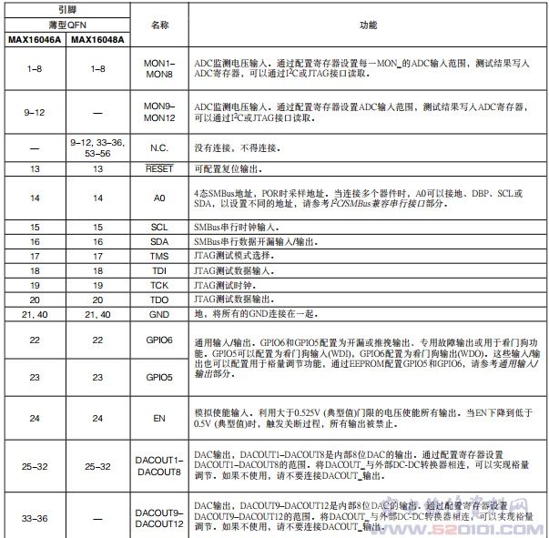

内部精度为1%的10位ADC用于测量每路输入,并将结果与上、下限电压门限以及一路可配置为上限或下限的电压进行比较。当检测电压超出设定门限时,产生故障报警信号。针对不同的故障条件可以配置三个独立的报警输出。
集成排序器/跟踪器确保在上电、掉电时精确控制12路(MAX16046A)或8路(MAX16048A)供电电源。四个通道(EN_OUT1–EN_OUT4)利用外部串联MOSFET实现闭环跟踪,六个输出(EN_OUT1–EN_OUT6)配合电荷泵输出直接驱动MOSFET,没有闭环跟踪功能。
当与负载点(POL)模块连接时,MAX16046A/MAX16048A能够提供12/8路、8位DAC输出,用于电源的裕量调节。

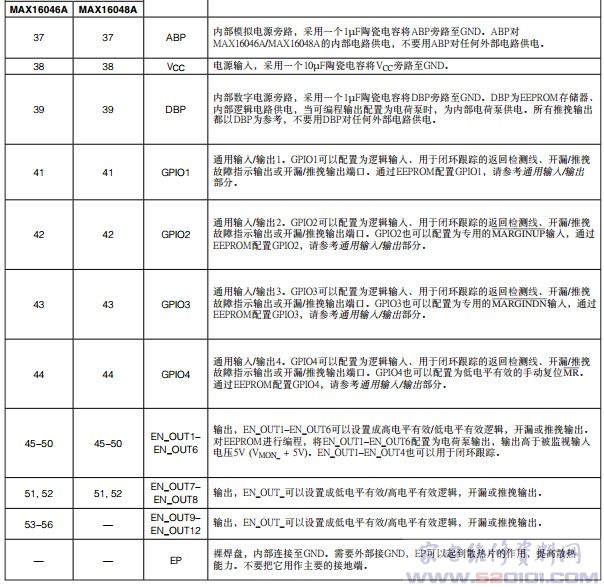

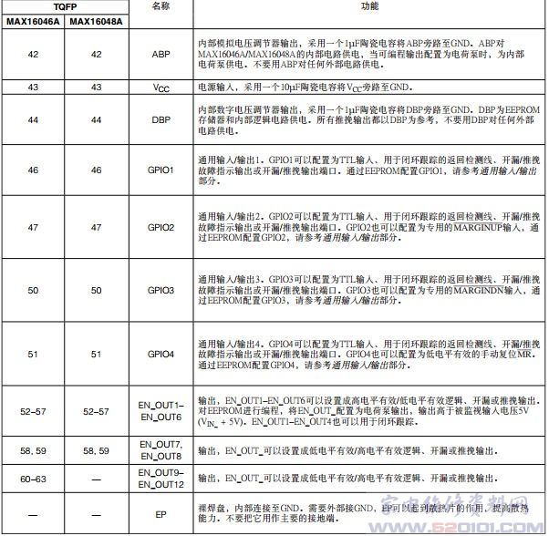

MAX16046A/MAX16048A具有6个可编程通用输入/输出引脚(GPIO)。通过EEPROM配置GPIO后,可以用作专用故障输出、看门狗输入或输出(WDI/WDO)、手动复位(/MR)或裕量控制输入。

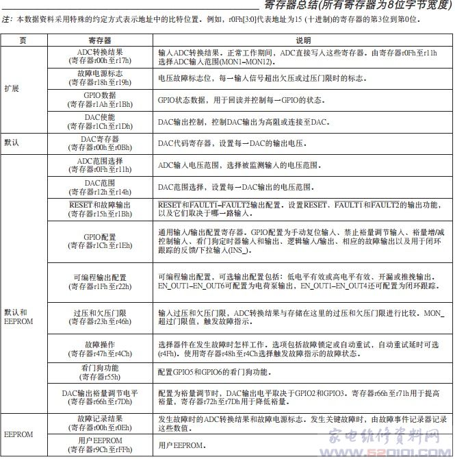

系统发生关断时,MAX16046A/MAX16048A有两种记录信息的故障管理方法,故障日志会在内部EEPROM中记录故障,为了防止误擦除操作,还可设置锁存位保护存储的故障数据。
MAX16046A/MAX16048A通过I2C/SMBus?或JTAG串口配置。器件采用56引脚、8mm x 8mm TQFN封装或64引脚、10mm x 10mm TQFP封装,工作温度范围为-40°C至+125°C。

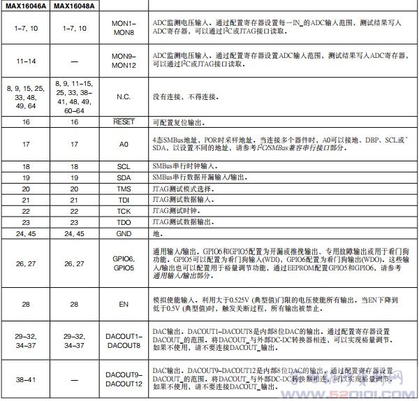

一、MAX16048A功能和特点:
工作电压范围为3V至14V
精度为1%的10位ADC,用于监测12/8路输入
12/8路监测输入具有1个过压门限/1个欠压门限/1个可选门限
用于裕量调节或电压调节的12/8路8位DAC输出
非易失故障事件记录器
上电、掉电排序
12/8路排序/电源就绪指示输出
多达四路闭环跟踪
两个可编程故障输出和一个复位输出
六个通用输入/输出可配置为: 专用故障输出 看门狗定时器功能 手动复位 裕量调节使能输入
I2C/SMBus和JTAG接口
通过EEPROM可配置延时、门限和DAC输出
100字节用户EEPROM
