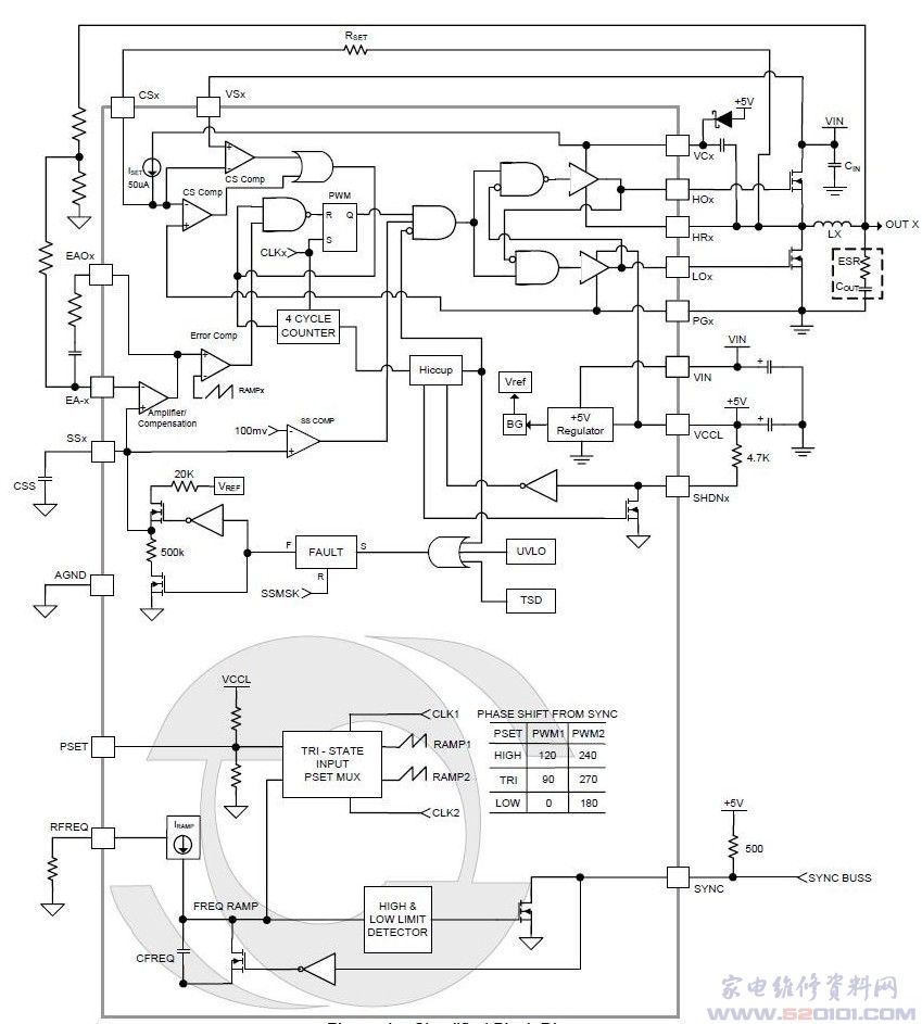

概述:LX1752采用28引脚、4×5×1mm QFN 封装。由单路电源电压供电,通过 IC 供电电源与功率变换电路的电源的结合,简化了系统的供电电路,并节约了材料费用。独立可编程的供电顺序控制简化了采用复杂的数字集成电路或处理器的系统中经常需要的器件供电顺序设计。PWM 频率和软启动时间也可编程设定的。该控制器能够驱动 N-沟道 MOSFET,输出电流高达13安培。 当采用 LX1752 控制器的双输出时,或多个器件级联时,PWM 输出采用异相工作,可使系统噪声降低,输入电容减小,成本下降。单器件工作下的输出相位差是180度,而双器件工作下的输出相位差是90度。
一、LX1752功能和特点:
单路电源电压工作:4.5V~22V
独立可编辑的供电次序把握
可编辑设定的 PWM 频次范围:180kHz~1.6MHz
PWM 输出异相工作
