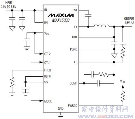

概述:MAX15038采用24引脚、4mm x 4mm薄型QFN无铅封装,是一款高效开关稳压器,输出电压范围为0.6V至VIN的90%,可提供高达4A的负载电流。器件工作电压为2.9V至5.5V,非常适合负载点和后续稳压应用。在整个负载、输入电压和温度变化范围内,器件输出电压总误差低于±1%。
采用固定频率PWM工作模式,开关频率可通过外部电阻设置在500kHz至2MHz范围内。提供可选择的跳脉冲模式,以提高轻载效率。较高的工作频率允许全陶瓷电容设计,同时也允许采用小尺寸外部元件。
片内低导通电阻的nMOS保证在较重负载下提供高效率,并可保持极低的寄生电感,与分离方案相比大大简化了电路板布局。简单的电路布局和引脚配置确保新设计的一次通过率。

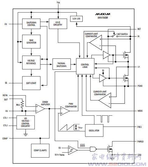

内部集成了宽带(28MHz)电压误差放大器。电压模式控制结构和误差放大器允许使用III类补偿方案,使环路带宽可以达到开关频率的20%。较宽的环路带宽能够保证快速瞬态响应,从而减小所需的输出电容,允许全陶瓷电容设计。
具有两个三态逻辑输入,用于选择9种不同的输出电压。这些预置输出电压为客户提供±1%的输出电压精度,无需使用昂贵的0.1%精密电阻。另外,可以通过连接在反馈端的两个外部电阻,配合0.6V内部基准电压或REFIN的外部输入基准电压,将输出电压设置在任何用户所需要的数值。MAX15038通过外部电容设置软启动时间,以降低输入浪涌电流。

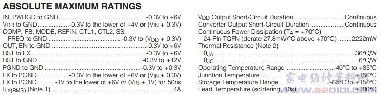

●过流、过热保护
●输出具有吸收/源出电流能力,提供逐周期保护
