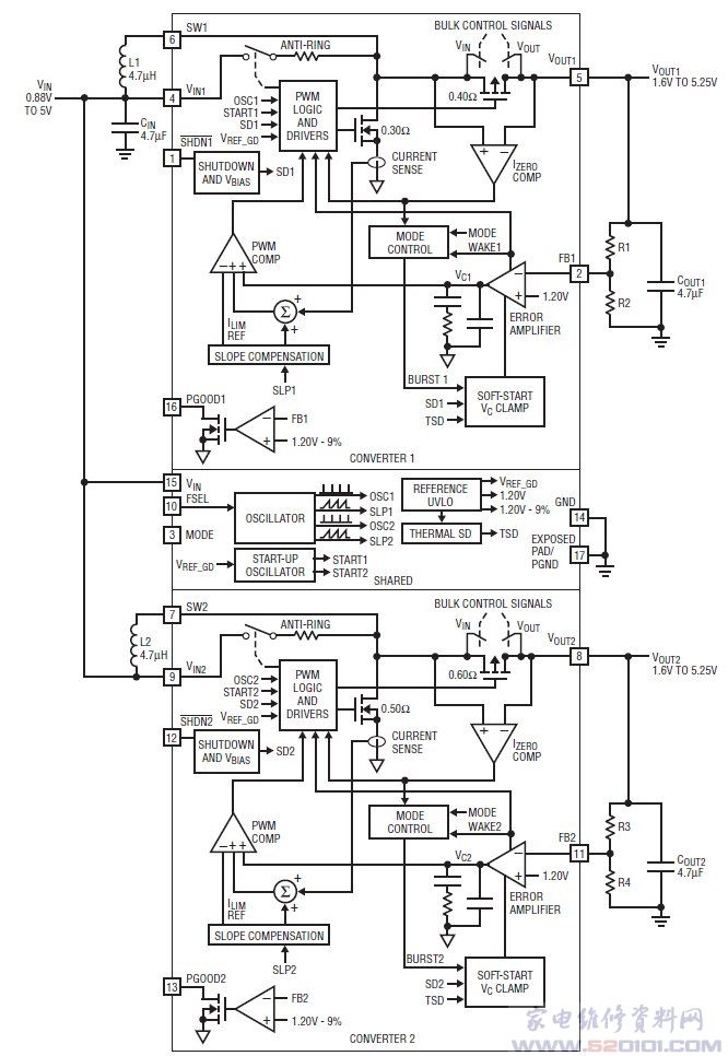

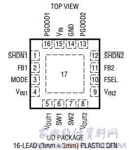

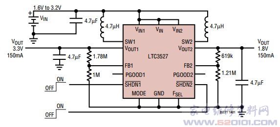

概述:LTC3527-1采用16引线QFN封装,其内部800mA和400mA开关可以用0.70V(工作时为0.5V)至5V的输入电压提供高达5.25V的输出电压,使这些器件非常适用于锂离子/聚合物或单节/多节碱性/镍氢金属电池应用。可以从单节碱性电池提供高达200mA和100mA的连续输出电流(在3.3V),或从两节电池提供400mA和200mA电流。同步整流实现了高达94%的效率,同时突发模式(BurstMode?)工作将静态电流降至仅为12uA,可延长手持式应用的电池工作时间。可选的1.2MHz或2.2MHz工作允许在最高效率或最小解决方案占板面积之间进行选择。
