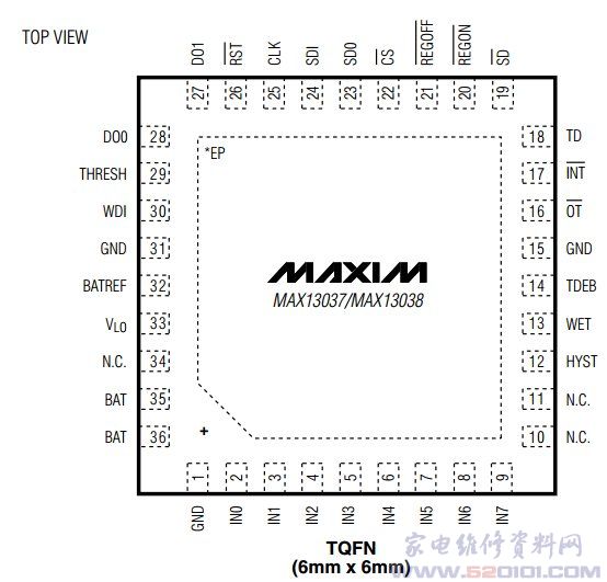

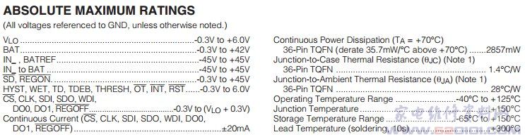

概述:MAX13037采用无铅、RoHS兼容、6mmx6mm、36引脚TQFN封装,规定工作在-40°C至+125°C汽车级温度范围。可工作在6V至26V电池电压,可耐受42V抛负载,独立的2.7V至5.5V逻辑电源输入用于设置接口电压。具有宽输入电压范围(±45V)、高ESD保护(开关输入上±8kV)、可调湿电阻以及LDO内置电压调节器、看门狗和复位功能。该系列器件对八路远程机械开关的切换进行监视和去抖,同时仅消耗28&mICro;A (典型值)的电源电流。为实现低电流损耗,采用了创新型可编程轮询周期和可编程扫描周期。

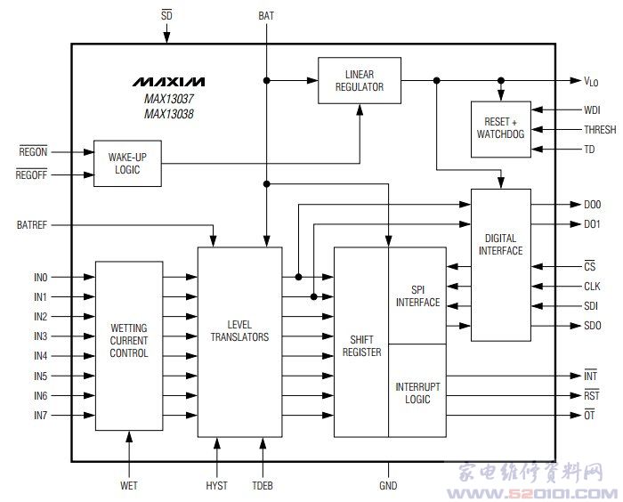

采用漏极开路中断输出,当逻辑电源掉电时有效,并可用于从休眠状态唤醒外部微控制器。此外,还可以通过SPI™兼容接口对任意一路开关输入所对应的寄存器进行写操作,以禁止其触发中断。SPI接口简化了编程,可用于读开关的状态并配置各个器件的工作特性。

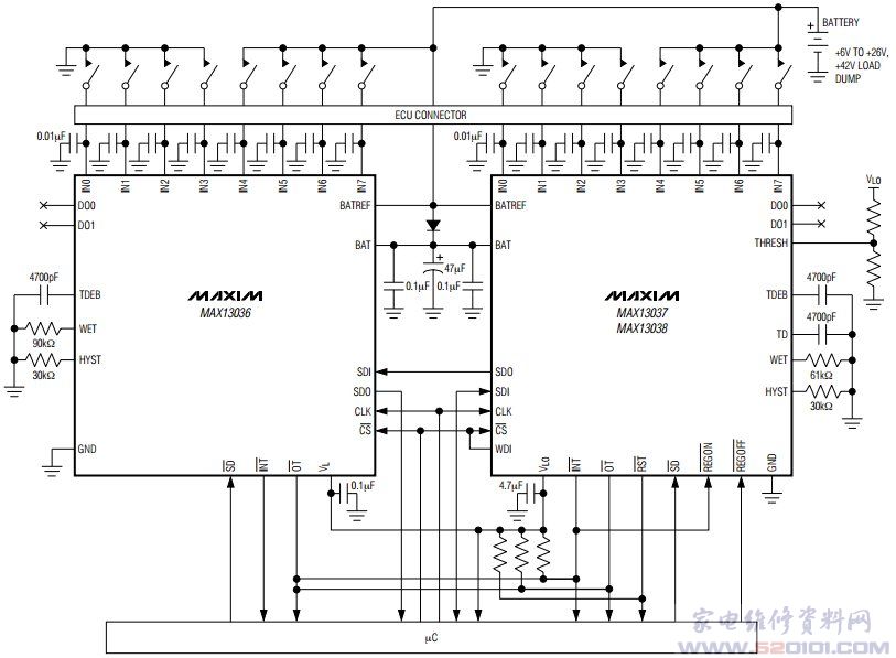

可以为机械开关接口提供完整的方案。全部八路开关输入具有可编程湿电流和切换滞回。其中四路输入为接地开关,而其他四路输入则可以以两个开关为一组编程为接电池或接地开关。此外,微控制器接口引脚则可以配置为具有直接电平转换的输出,用于与PWM、低电压或其他定时信号接口。
带有5V LDO稳压器。都可以输出150mA的电流。
