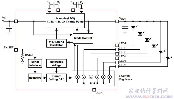

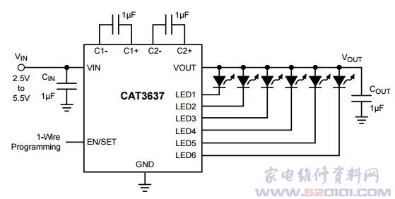

概述:CAT3637采用16触点TQFN,3mm x 3mm 封装。
全新的侧重于高的电源|稳压器效率和易于编程的LED控制接口,它比普通3模式的电荷泵型LED驱动器的效率高10%,并且具有单线EZDim(单线可编程接口,允许用户通过该接口对IC进行完整的编程和调光控制)接口。
适合于每组有5个或6个LED通道的应用,典型应用包括便携式产品中的大屏幕背光驱动。这颗IC简化了Catalyst现有易于使用的单线EZDim接口,支持16级调光输出,从0mA至30mA,以2mA的分辨率进行亮度调节。具备高达92%的电源效率,无需额外增加电容,提供超薄3 x 3mm TQFN封装,采用Quad-Mode架构的能为下一代便携式应用进一步减少PCB板空间和成本。
一、功能和产品特性
获得专利的高效Quad-Mode电荷泵架构
易于编程控制的单线EZDim接口
包含只需两个飞电容就能实现的1.33倍电容升压模式
电源效率高达92%
最多驱动6个LED,每个LED的最大电流为30mA,提供每级2 mA的调光电流输出
内建完整的保护电路
