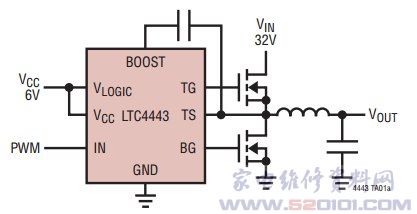

概述:LTC4443-1采用3mm x 3mm DFN-12封装。

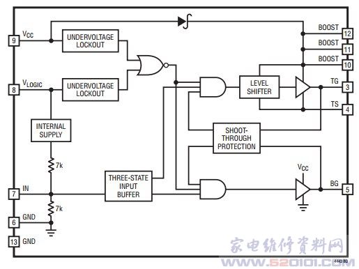

*同步 N 沟道 MOSFET 驱动器
*大驱动电流: 提供 2.4A,吸收 5A
*自适应贯通保护
*驱动 3000pF 负载时高端栅极下降时间为 8ns
*驱动 3000pF 负载时高端栅极上升时间为 12ns
*三态 PWM 输入用于电源级停机
*集成自举肖特基二极管
*最高电源电压为 38V
*栅极驱动电压为 6V 至 9.5V
*UVUVLO 为 6.2V
