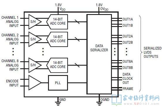

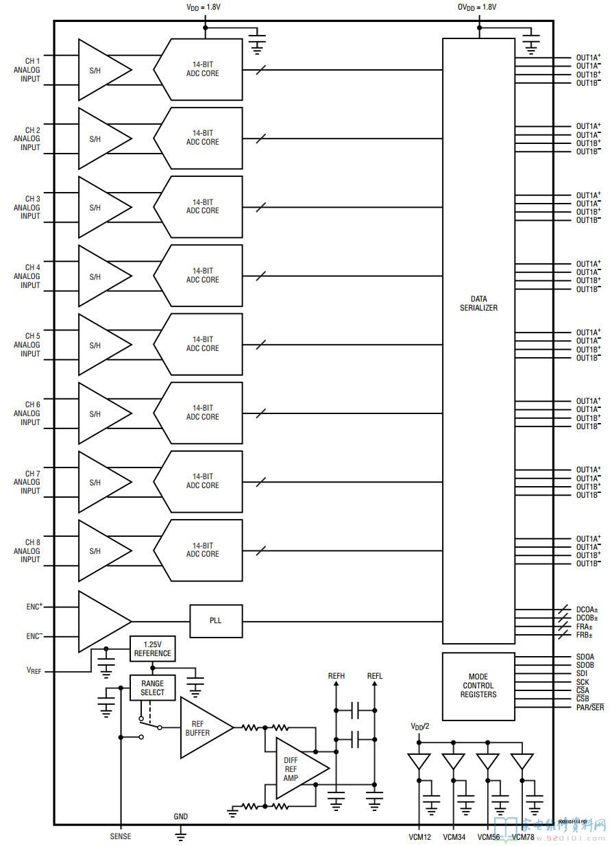

二、LTM9011引脚功能
三、LTM9011内部方框图
