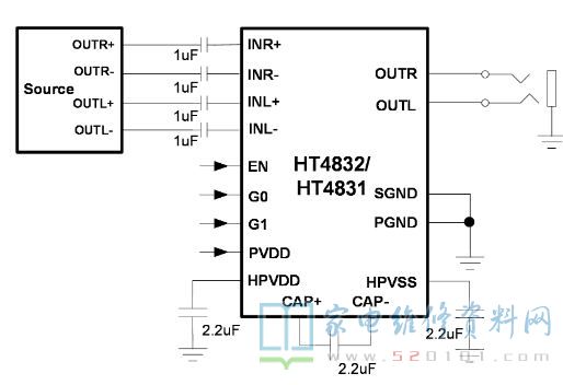

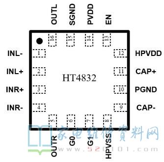

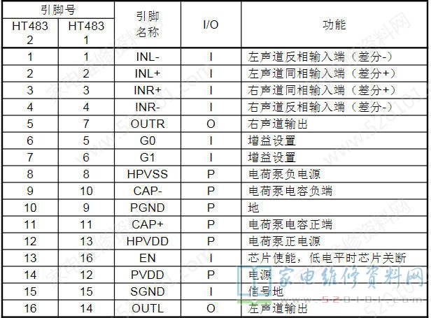

二、HT4832引脚功能
三、HT4832典型应用电路
