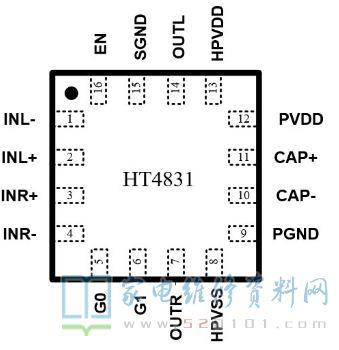

概述: HT4831是一款无需输出隔直电容的立体声耳机放大器,它支持差分和单端的模拟信号输入,并具备4种增益设置,其管脚兼容TPA6132/ PAM8908。HT4831在3.6V供电下,THD+N =1%,32ohm负载时能提供33mW的输出。其具有低至0.014%的THD+N。HT4831能在2.5V-5.5V电源条件下工作,具有过热保护和欠压保护等功能。HT4831的关断电流低至0.1μA,它采用QFN16引脚封装工艺。
一、HT4831功能和特性
・无需大尺寸输出隔直电容
以0V电位为参考输出;
出色的低频表现;
・静态电流:3.6mA (PVDD=3.6V, Output=floating)
・关断电流:0.1uA
・单端或差分输入
内置输入电阻减少外部元器件数量
系统噪声性能优良
・THD+N仅为:0.014% (3.6V, 32ohm, 20mW)
・功率输出:33mW (PVDD=3.6V, RL=32Ω,THD+N=1%)
・单电源供电:2.5V-5.5V
・增益可选:-6/0/3/6 dB
・保护功能: 过热/欠压异常保护功能
・无铅封装,QFN16
二、HT4831引脚功能
三、HT4831典型应用电路
