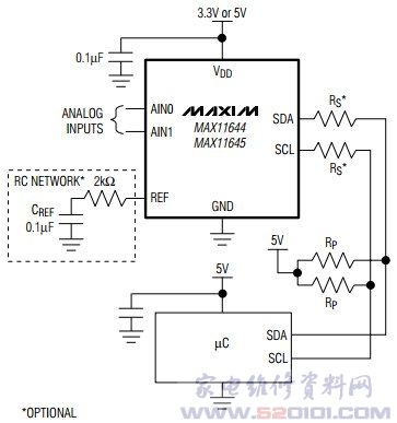

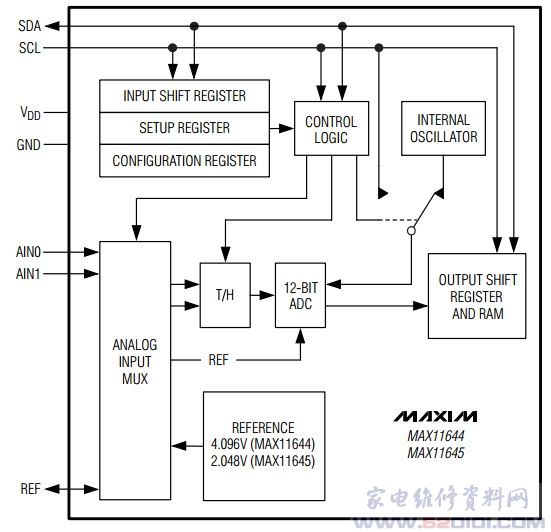

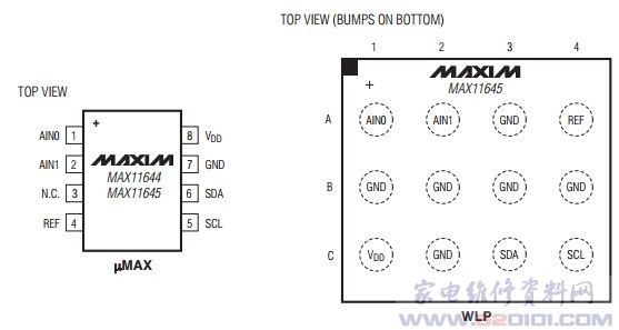

概述:采用8引脚封装,为低功耗、12位、1/2通道模/数转换器(ADC)带有内部采样/保持(T/H)电路、电压基准、时钟和I²C兼容2线串口。这些器件采用4.5V至5.5V 单电源供电,在1ksps采样率下仅消耗6&mICro;A电流。自动关断(AutoShutdown™)功能在数据转换间歇期关断器件,低吞吐率下电源电流可降至1µA以下。每次可测量两路单端或一路差分输入。全差分模拟输入端可通过软件配置为单极性或双极性、单端或差分工作模式。
满量程模拟输入范围由内部基准或外部1V至VDD基准电压决定,可以配置在1V至VDD。具有4.096V内部基准。

●内部时钟
●2通道单端或单通道全差分输入
●内部FIFO带有通道扫描模式
