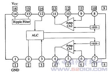

概述:AN7318S采用16脚封装。工作电压14V,工作电流50nA,输出功率200毫瓦。
二、AN7318S在飞利浦L7.3A机芯彩电上的测试数据
| 脚号 | 引脚名 | 功能 | 电压(V) | 脚号 | 引脚名 | 功能 | 电压(V) |
| l | GND | 地 | 0.1 | 9 | NC2 | 空 | |
| 2 | ALCC | ALC(自动音量控制)时间常数 | 0.1 | 10 | IN2 | 声道2输入 | 0 |
| 3 | AIN1 | 声道1ALC输入 | 0.1 | 11 | NF2 | 声道2负反馈 | 1.2 |
| 4 | OUT1 | 声道1输出 | 3.7 | 12 | PC2 | 基准引脚2 | 6.7 |
| 5 | PC | 基准引脚 | 1.9 | 13 | OUT2 | 声道2输出 | 3.6 |
| 6 | NF1 | 声道1负反馈 | 0 | 14 | AIN2 | 声道2ALC输入 | 0.2 |
| 7 | IN1 | 声道1输入 | 0 | 15 | RF | 纹波滤波器 | 7.6 |
| 8 | NC1 | 空 | 16 | VCC | 电源 | 7.6 |
