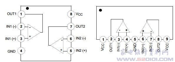

概述:KA358A采用8脚封装。电源电压3-32V,或±1.5-±16V。 它可以和LM258系列芯片互换。
一、KA358A功能和特性
•内部频率补偿为单位增益
•大DC电压增益度:100dB
•宽电源电压范围:
KA258/KA258A,KA358/KA358A:3V〜32V(或
±1.5V〜16V)
KA2904:3V〜26V(或±1.5V〜13V)
•输入共模电压范围包括地
•较大的输出电压摆幅:0V DC到VCC - 1.5V DC
•功耗适用于电池操作。

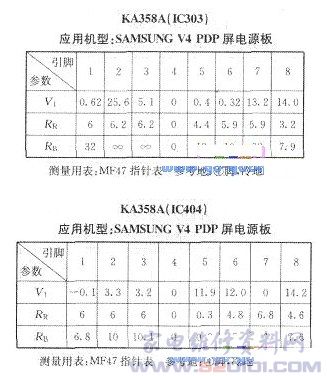

二、KA358A在三星V4等离子屏电源板的测试数据
| 脚号 | 工作电压/V | 在路电阻/KΩ | 内部电阻/KΩ | ||
| 正测 | 负测 | 正测 | 负测 | ||
| 1 | 13.12 | 5.8 | 32 | 6 | 85 |
| 2 | 0 | 2 | 2 | 6.5 | ∞ |
| 3 | 0.56 | 4.4 | 13.8 | 6.5 | ∞ |
| 4 | 0 | 0 | 0 | 0 | 0 |
| 5 | 35 | 6.4 | ∞ | 6.5 | ∞ |
| 6 | 35 | 6.4 | ∞ | 6.5 | ∞ |
| 7 | 0.55 | 6 | 32 | 6 | 88 |
| 8 | 13.98 | 3.2 | 7.8 | 5.5 | 16 |
四、KA358A在SAMSUNG三星V2 PDP屏电源板上的实测数据
实测电压V0、V1、Vs分别是无信号、有信号及待机状态时各引脚对地的直流电压值,而在路电阻值RR为红表笔测量,黑表笔接地;在路电阻值RH为黑表笔测量,红表笔接地。测量中,由于充放电路的作用,个别引脚的数值出现摆动,用“*”号加注在摆动的中间值。数据表中的“-”号,标示空脚(不连接)。
