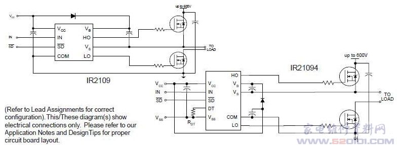

概述:IR2109采用8脚封装。驱动级工作电压600V,栅极驱动电压10-20V,前级最高工作电压25V。

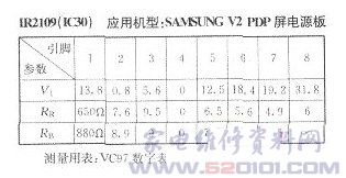

六、IR2109在SAMSUNG三星V2 PDP屏电源板上的实测数据
实测电压V0、V1、Vs分别是无信号、有信号及待机状态时各引脚对地的直流电压值,而在路电阻值RR为红表笔测量,黑表笔接地;在路电阻值RH为黑表笔测量,红表笔接地。测量中,由于充放电路的作用,个别引脚的数值出现摆动,用“*”号加注在摆动的中间值。数据表中的“-”号,标示空脚(不连接)。

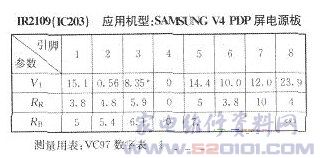

七、在SAMSUNG三星V4 PDP屏电源板上的实测数据
