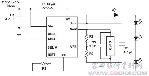

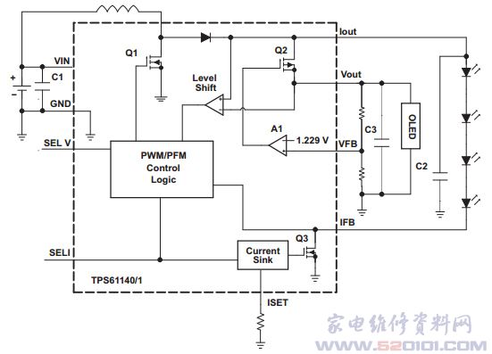

概述:TPS61140采用微小型 10 引脚 3 毫米 x 3 毫米 QFN 封装。当启动 TPS61140 电压输出,那么升压转换器则通过脉冲频率调制 (PFM) 来进行控制,从而能够在较宽泛的负载范围内实现高效率。如果选择电流输出,那么该器件将采用 1.2 MHz 脉宽调制 (PWM) 控制法以最大限度地输出电流。外部 PWM 信号可用于选择引脚以减少输出电流,从而实现对白光 LED 的调光。
一、TPS61140关键特性:
* 3V 至 6V 的输入电压范围;
* 双通道输出中每通道电压均高达 27V;
* 0.7A 集成开关;
* 内置功率二极管;
* 用于白光 LED 驱动器的 1.2MHz PWM;
* 用于 OLED 电源的 PFM;
* 效率高达 82%;
* 高达 30 kHz 的 PWM 调光频率;
* 独立可编程输出;
* 输入至输出隔离;
* 过压与短路保护;
* 内部过温保护;
* 欠压保护。
