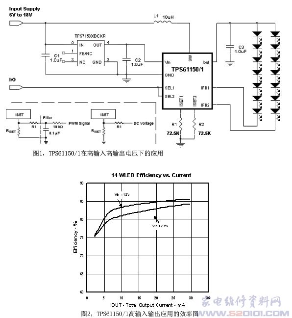

在需要大显示屏的手持设备时,其电源可能有三节锂电池组成,输入电压会超过9V,甚至高达18V。由于TPS61150的输入电压范围是2.5V到6V,因此在设计这样的应用电路时需要有所变化。图1给出了具体的实现电路。通过一个LDO(采用TI的TPS715系列的高性能LDO)把输入电压降到5V,作为TPS61150的输入。因为TPS61150的静态电流非常小(最大值2mA)。所以,相对于高输出电压24V,在LDO上的电源损耗非常小。图2显示了不同输入电压下,图1电路的实际效率转化。出于整体解决方案的成本考虑,可以用低成本的三极管和稳压管代替图1中的LDO,如图3所示。通过稳压管D1稳定晶体管Q1的基极电压,通过R1提供Q1的基极电流,从而使TPS61150/1输入端有6V以下的输入电压。R2起到限流的作用。
能够支持PWM调光和模拟调光两种调光方式。 TPS61150/1采用有源电流镜像电路控制输出电流。当驱动器处于关闭状态时,输出电容只能通过芯片和白光LED的漏电流进行放电。所以 TPS61150/1大大减小了输出电容在PWM调光时的纹波,从而避免由于陶瓷电容压电特性导致的噪音的发生。如果采用模拟调光,用一个直流电压或者 PWM信号改变ISET接口的输出电流。输出的电流计算公式如下式所示:
DC信号;
其中,KISET为有源电流镜像电路比值,典型值为 900;VDC用于模拟调光的直流电压;VPWM用于模拟调光的PWM信号的峰峰值;RISET、R1为输出电流设置电阻,一般在千欧姆级。
