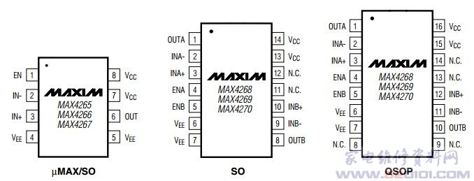

概述:MAX4270采用16脚QSOP封装或14脚SO封装,该电压反馈运算放大器具有极低的失真,在整个带宽范围内驱动100Ω负载都将维持极低的失真。它们提供优良的无寄生动态范围(SFDR),在频率低于5MHz时为-90dBc或更好;在100MHz为-60dBc。单电源工作电压为 4.5~ 8.0V,双电源工作电压为±2.25~±4.0V。MAX4265~MAX4270的这些特性是高性能通信和信号处理应用的理想选择,因为在这些应用中要求极低的失真和宽频带。具有最小稳定增益5V/V的补偿。为了节省功率,放大器具有低功率禁止模式,在此模式下电源电流下降到1.6mA,并且将输出端置为高阻状态。其引脚排列如图所示。
