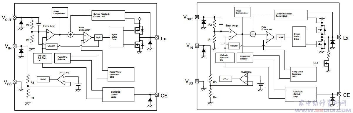

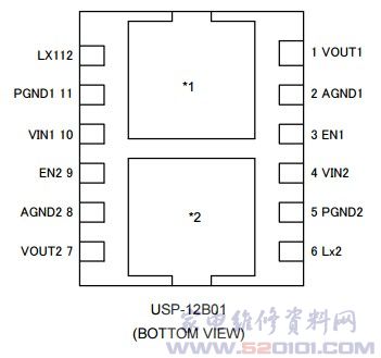

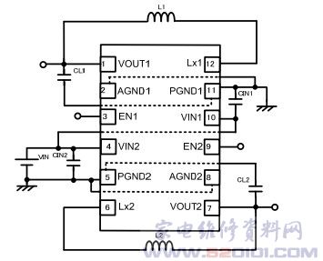

概述:采用超小型封装USP-12B01(2.8 x 2.3 x 0.6mm),工作电压范围从2.7V到6.0V。内置时钟控制器分为1.2MHz和3.0MHz两种,可以根据具体应用来选择合适的工作频率。工作模式可选择PWM控制模式或PWM/PFM自动转换控制模式,即使是纹波控制难度较大的产品,也能实现从小负载到大负载的整个领域内的低纹波电压控制在10mV以下。外置部件只使用1.5μH(3MHz 标准电路时)的小型线圈和陶瓷电容,即可实现输出电流高达600mA,且能提供高效率,稳定地电源供给。独立的EN(Enable)端子可以分别控制输出的ON/OFF。内置的0.25ms(TYP.)(0.8≦VOUT<1.8、3MHz 时)高速软启动功能,可使输出电压瞬时升高;内置的CL 放电功能可使电荷高速返回GND.
