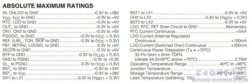

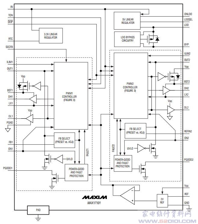

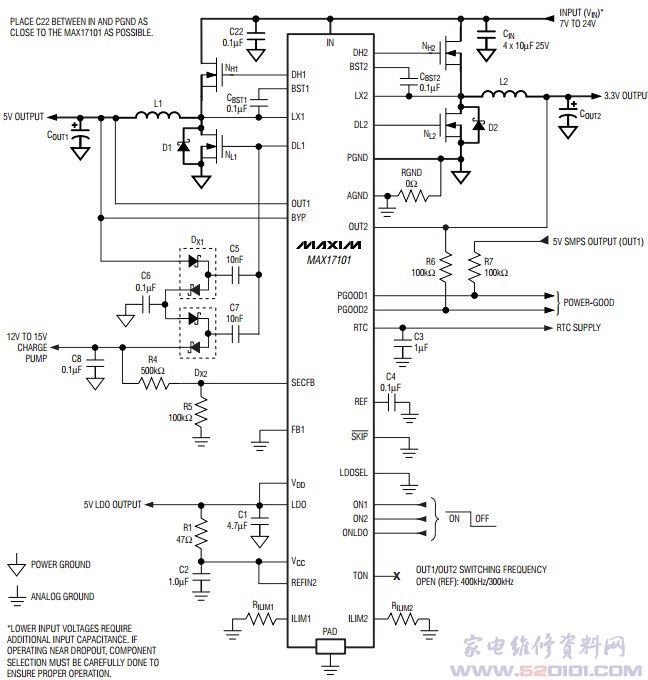

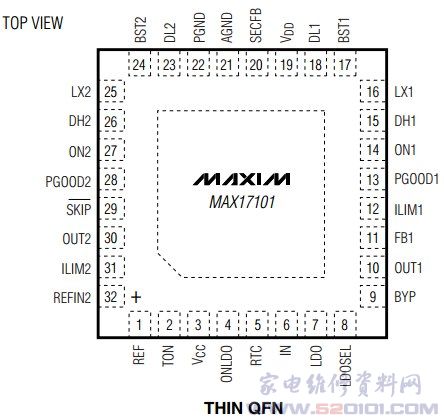

概述:MAX17101采用无铅32引脚TQFN (5mm x 5mm)封装,工作在-40°C至+85°C温度范围。是带同步整流的双路QuICk-PWM™降压电源(SMPS)控制器,用于生成电池供电系统的5V/3.3V主电源。当工作在跳脉冲模式或超声模式时,5V/3.3V SMPS输出可以节省功耗并避免产生噪声。超声模式强制控制器将轻载时的开关频率维持在大于20kHz的水平。
内部100mA线性稳压器可以用来产生上电或其它低功耗“常备电路”备用电源所需的5V偏置电压。当SMPS启动时,独立的旁路输入可以自动旁路线性稳压器。
主控制器还包括一个副边反馈输入,当SECFB电压降至门限值以下时触发超声脉冲(DL1打开)。这样可以在输出电压不会过充的前提下更新DL1驱动的外部电荷泵。
该器件具有独立的关断控制,简化上电及断电排序设计。为了防止启动时的电流尖峰,内部电压在1ms周期内从零缓慢上升到最终目标。为了防止关断时电压低于地电位使输出端出现振铃,内部电压在1ms周期内从先前的值缓慢下降至零。两个独立的电源就绪输出简化了与外部控制器的接口。
