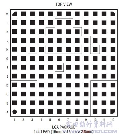

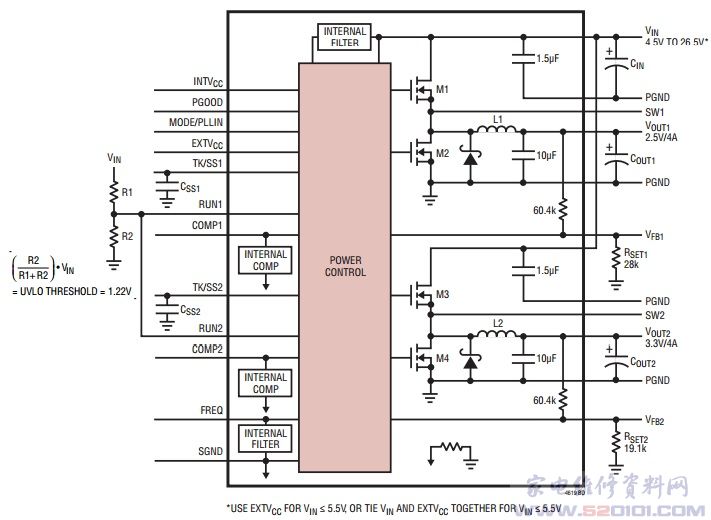

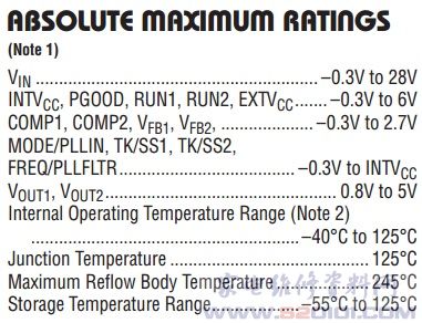

概述:LTM4619采用15mmx15mmx2.8mmLGA封装的完整双路4ADC/DC系统。含有电感器和 MOSFET。在 4.5V 至 26.5V (绝对最大值为 28V) 的输入电源范围内工作,在每路电流高达 4A 时调节两个输出电压在 0.8V 至 5V 范围。两路稳压输出以 180°反相工作,最大限度地降低输入纹波电流,因此需要较少的输入电容器。这个完整的双路 DC/DC 系统解决方案含有两个负载点稳压器电路必需具备的所有组件:电感器、旁路电容器、DC/DC 控制器、补偿电路和电源开关。所有组件都密封在塑料表面贴装LGA (焊盘网格阵列) 封装中并受到封装保护。是一个具有 IC 外形尺寸和简单的单器件双路 DC/DC 解决方案,为采用 5V、12V 或 24V 输入电源、需要局部多轨稳压的系统而设计。 具有保证仅为 ±1.5% 的总 DC 输出误差,该误差包括来自基准电压以及电压和负载调节的误差。作为一个具高开关频率的电流模式器件,LTM4619 对电压和负载变化有非常快的瞬态响应,并在采用各种外部输出电容器时以卓越的稳定性工作。在 12VIN 至 3.3VOUT/4A 时,效率的标称值为 89%。该器件支持输出电压跟踪和安全功能,包括过压和过流保护。
保证在 -40?C 至 125?C (内部温度) 范围内工作。该器件是 RoHS 兼容的,在电路板组装时,能用无铅和有铅焊料焊接。

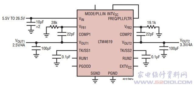

4.5V至26.5V的输入工作范围,非常适用于5V、12V和24V系统
0.8V至5V的输出电压范围
两相工作以实现最低输入纹波电流
输出电压跟踪和裕度控制
具快速短路保护的电流模式工作
