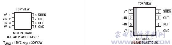

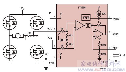

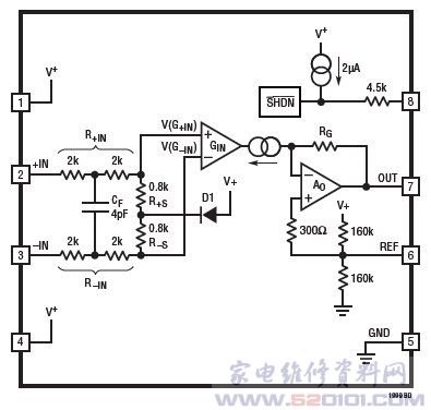

概述:LT1999采用8引线MSOP和8引线SO(窄型)封装。该器件为存在 -5V 至 80V 快速切换的共模电压情况下进行双向电流检测而设计。这种宽输入共模电压范围是用标准低压运算放大器电源实现的。2MHz 带宽使 LT1999 能监视 H 桥式电动机控制系统、开关电源、螺线管和电池充电器的电流。为了在监视电动机和螺线管电流时也能获得卓越的准确度,LT1999 在 100kHz 时保证具有超过 80dB 的共模抑制。这确保 LT1999 不受这些存在大的方波输入共模电压应用所影响。 该器件提供缓冲输出,具有 3 个固定增益选项,分别为 10V/V、20V/V 和 50V/V。缺省时,输出电压的基准设定在电源电压和地之间,从而使输出既能指示所检测电流的幅度,又能指示所检测电流的方向。此外,输出偏置值能通过一个单独的输入设定。在 -40℃ 至 125℃ 的整个温度范围内,增益误差保证低于 0.5%,输入失调电压保证低于 1.5mV。用独立的 5V 电源工作,工作时仅吸取 1.5mA 电流,而在停机模式仅吸取 10uA。
