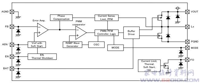

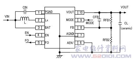

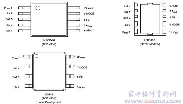

概述:XC9128采用贴片10脚封装和贴片8脚封装。 当负载为1kΩ时,输入电压从0.8V开始工作,当负载为33Ω时,输入电压从0.9V(设定为VOUT=3.3V时)开始工作,因此只需使用1组碱性电池即可工作。调谐频率高达1.2MHz,能选择小型电感,还可从低电压开始升压,最适合各种可携带产品。内置输出电压为0.45V(±0.01V)的参考电源|稳压器和外置电阻,可以在1.8V~5.3V的范围内任意设定输出电压。使用模式选择端子,可以选择PWM控制或PWM/PFM自动切换控制,在选择PWM/PFM自动切换控制的情况下,当负载电流小时,调谐损耗小的PFM控制开始工作;当负载电路大时,自动地向PWM控制过渡,以此实现了整个负载区域的高效率。此外,内置了自动向PWM控制和PFM控制平稳过渡的电路,降低整个负载区域的输出纹波。
一、XC9128功能和特点:
置三极管的低通态电阻小,最大可以驱动1.0A 的电流,是高效率且安定输出的升压同步整流DC/DC 转换器。
对于33Ω的负载,可从输入电压为0.9V(设定为VOUT=3.3V 时)的条件下开始工作,只需一个碱性电池。
调谐频率高达1.2MHz,可使用小型电感,以适合限制高度、需要节省空间等条件下的应用。
有效适配功能抑制电池消耗。
由于可从0.8V 开始工作,最适用于各种小型可携带产品
