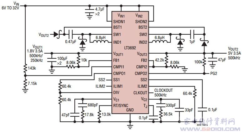

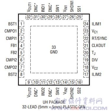

概述:LT3692采用5mm x 5mm 32引脚裸露衬垫QFN封装。为双通道、电流模式 PWM 降压型 DC / DC 转换器,具有两个内部 3.5A 开关。用于每个通道的独立输入电压、停机、反馈、软起动、电流限制和比较器引脚简化了复杂的电源跟踪和排序要求。

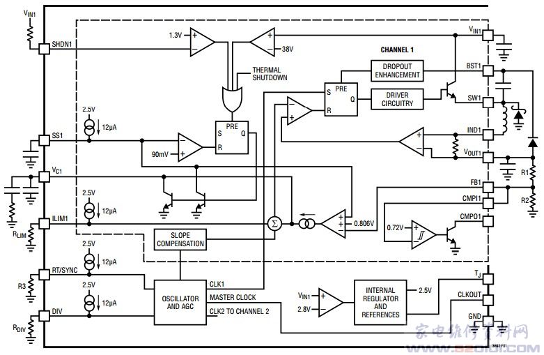

为了优化效率和组件尺寸,两个转换器均具有一个可编程最大电流限值,并同步至一个共用的外部时钟输入或一个可由电阻器设定的 250kHz 至 2.25MHz 固定内部振荡器。该器件为通道 1 提供了一个分频器,旨在进一步优化组件尺寸。在所有的频率条件下通道之间均保持了 180° 的相位关系,从而减小了电压纹波和组件尺寸。提供了一个用于对多个稳压器进行同步处理的时钟输出。
通过允许开关在多个时钟周期内保持导通状态 (仅在升压电容器需要再充电时断开) 改善了最小输入至输出电压比。独立的通道运作可采用 SHDN 引脚来设置。将两个转换器全部停用可把总静态电流减小至 <10μA。

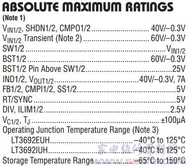

· 宽输入工作电压范围:3V至36V、过压闭锁 (OVLO) 、高达 60V 的电路保护
· 可编程欠压 / 过压闭锁
