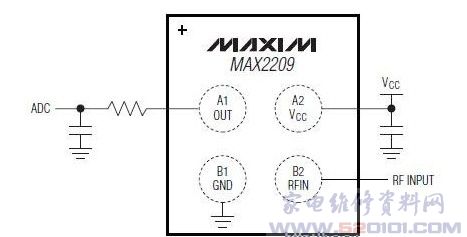

概述:MAX2209A采用1mm x 1mm、4引脚UCSP封装,2.7V至5.0V电源供电。宽带(800MHz至2GHz) RF功率检测器具有快速响应时间,适用于移动设备中的高效功率环路控制。器件的140ns (典型值) RF阶跃响应时间比竞争RMS检测器和峰值检测器快至少20倍,可进行快速输出包络跟踪,确保高效的功率放大器控制。是恒定包络调制架构(如:GSM中的gmsk)以及采用高速DSP和DAC功率环路控制的非恒定包络调制架构(如:WCDMA中的QPSK)的理想选择。 除提供高效的功率放大器控制功能外,还具有多个适合手持设备的优势。器件静态电流仅为3.9mA (典型值),关断模式下电流仅为25μA (典型值),可大大降低功耗。功率检测范围为-25dBm至-5dBm,在整个频率范围内输出电压与输入功率成恒定的线性关系。在整个输入功率范围内,器件间随温度变化的±0.1dB剩余误差。
