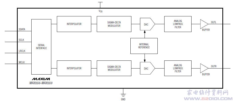

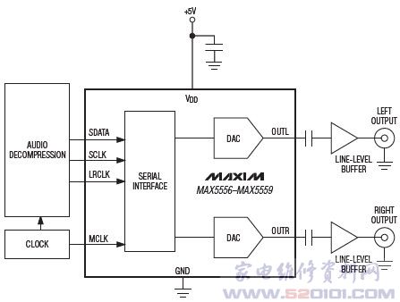

概述:MAX5556采用8引脚SO封装,工作在+4.75V至+5.5V的模拟输入电压下,总谐波失真加噪声低于-87dB。通过灵活的3线接口接收输入数据,支持I²S、左对齐、右对齐16位,以及右对齐18位音频数据。数据可以通过外部或内部串行时钟同步。内部串行时钟频率可以通过选择主时钟(MCLK)和采样时钟(LRCLK)的比率进行编程设置。采样率支持2kHz至50kHz。
一、MAX5556功能和特点:
简单而完备的立体声音频DAC方案,无需任何设置
Σ-Δ立体声DAC,带有内插/模拟输出滤波器
I²S兼容数字音频接口
无咔哒声/啪噗声工作
输出电压摆幅:3.5VP-P
-87dB的THD+N
+87dB动态范围
2kHz至50kHz的采样频率(fS)
主时钟(MCLK)最高达25MHz
自动检测时钟比率(MCLK/LRCLK)
