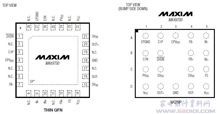

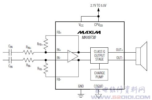

概述:MAX9730提供超小型、无铅、20焊球WLP(2mmx2.5mm)和28引脚TQFN(4mmx4mm)封装。在2.7VDC至5.5VDC的电源电压范围内,电荷泵能够提供高达500mA峰值电流,可确保在驱动8Ω负载时能提供高达2.4W的功率。2.4W输出功率可使瞬时音频信号在电池电压随时间降低时不被削顶。
该器件采用全差分输入和输出,具有完整的咔嗒声和噼噗声抑制电路、关断控制电路和软起动电路。MAX9730工作于-40°C至+85°C扩展级温度范围。
一、MAX9730功能和特点:
使用2.7V至5.5V电源工作
集成电荷泵电源
效率为63%(VCC=5V,POUT=1W)
在VCC=3.3V时,为8Ω负载提供2.4W输出功率
驱动8Ω负载时提供高达2.4W瞬时功率
无咔哒声/啪噗声工作
