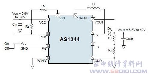

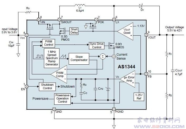

概述:AS1344采用小型3x3x0.8mm、TDFN10引脚封装,支持-40°C至+85°C工业级温度范围,工作电压为单0.9-3.6V,并提供5.5V至42V的可调输出电压。1MHz固定开关频率允许采用超小型、低成本电感和电容,可利用3V或1.5V 输入电压分别提供120mA和28mA驱动电流。 还提供自动节电操作模式,提高了轻负载时的效率。此外,微功耗设计使电源|稳压器工作电流降低至22μA。功耗的显著降低极大地延长了应用中的电池使用寿命。
此外,AS1344还提供1uA关断模式和输出断开功能,降低了PMOLED或电子墨水显示器等应用的PCB尺寸和BOM成本,上述应用需要输出断开功能以优化工作特性并降低功耗。
为了使应用在电池耗尽时仍能上电,AS1344提供了一个用户可调的软启动功能,以限制启动过程中的输入电流。
可提供2%的输出电压精度与电源就绪信号,该信号用于指示输出电压与稳压值的偏差小于10%。
