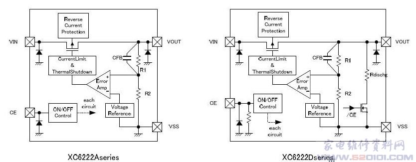

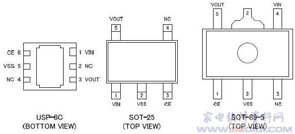

概述:XC622采用小型USP-6C封装(1.8x2.0x0.6mm),以及标准的SOT-25和SOT-89-5封装,低压降典型值为120mV,负载电流为300mA(输出电压=3.0V)。这些高电流、超低压降稳压器具有反向电流保护,提供高稳定、低噪音电源,符合电池驱动电路以及最适合用于后备电源电路。 由一个基准电源、一个误差放大器、一个限流器、一个热保护电路、一个反向电流保护电路和一个相位补偿电路以及一个驱动器晶体管组成。
输出电压可以在工厂设定在0.8V到5.0V范围内的任意值,增量为50mV,工作电压范围为1.7V~6.0V。该LDO还与增加输出稳定性的低ESR陶瓷电容器兼容。
反向电流保护电路可防止损害任何所连接的产品,如:电池,从VOUT引脚到VIN引脚的电流流动可引起损坏。当VIN低于VOUT时,反向电流限制在1.5uA或更低。
过电流保护电路和热关断电路也是内置的。在输出电流达到限流电平时,过电流保护电路将开启。当结温达到其极限温度(150°C)时,热关断电路开始启动,然后在125°C时断开。
