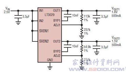

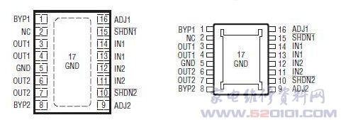

概述:LT3029采用专有的16引线耐热增强型MSOP封装和16引线4×3mmDFN封装,工作结温为-40℃至+125℃。
一、LT3029功能和特点:
输出电流:每通道500mA
低压差电压:300mV
低噪声:20μVRMS(10Hz至100kHz)
低静态电流:每通道55μA
宽输入电压范围:1.8V至20V
可调输出电压:1.215V至19.5V
用3.3μF最小输出陶瓷电容器可稳定
低停机电流<1μA
电池反向保护
无反向电流从输出流到输入
热停机和具折返的电流限制
