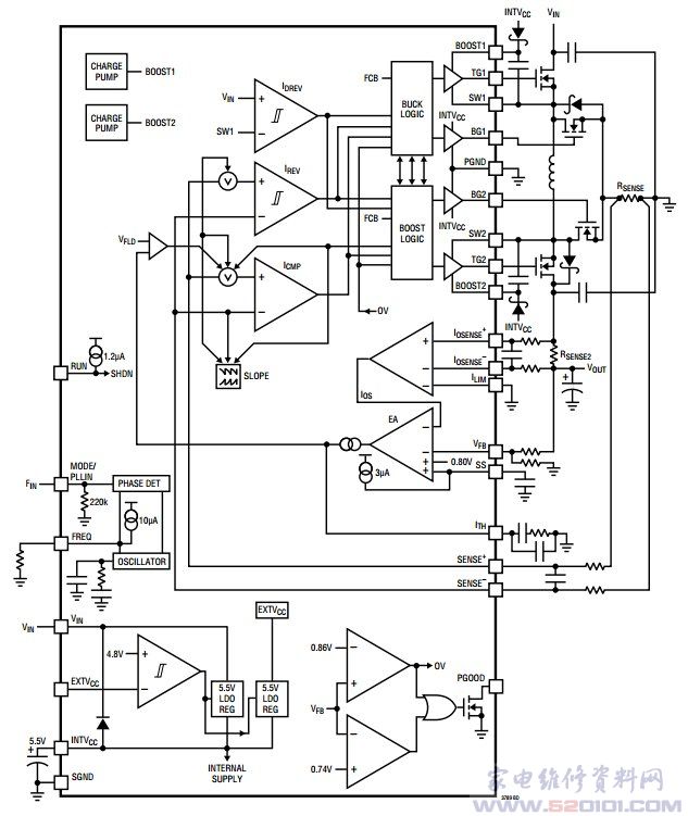

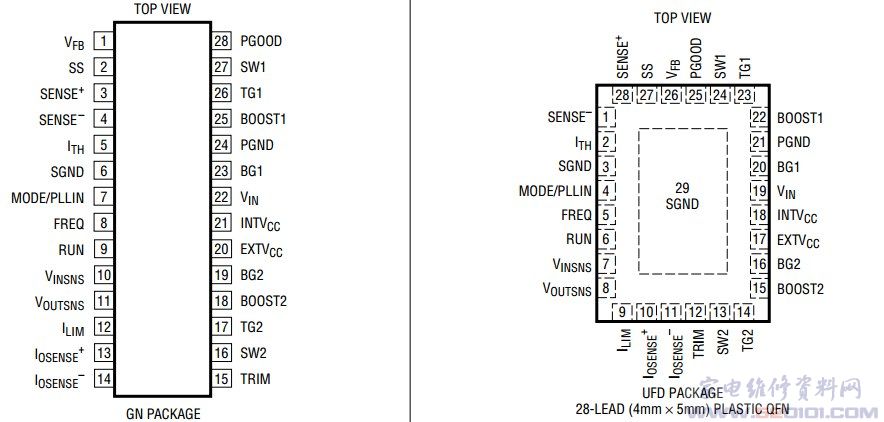

概述:LTC3789采用28引脚4mmx5mmQFN和28引线SSOP封装。该器件以高于、低于或等于稳定输出电压的输入电压工作。大功率升压和降压电路一般依靠变压器或两个 DC/DC 转换器工作,一个用于升压转换,另一个用于降压转换。运用单个电感器和 4 开关同步整流模式工作,能以单个器件提供高达 150W 的输出功率。当多个电路并联时,甚至能提供更高的输出功率。
以 200kHz 至 600kHz 的可选固定频率工作,也可用其集成的锁相环 (PLL) 同步至相同范围的外部时钟。4V 至 38V 的宽输入范围、0.8V 至 38V 的输出范围以及工作模式之间的无缝转换使该器件非常适用于工业控制、汽车、太阳能和大功率电池供电系统等众多应用。
在降压或升压模式时,LTC3789 运用专有电流模式控制架构实现恒定频率工作,而且内置了 4 个强大的 N 沟道 MOSFET 栅极驱动器。还提供一个准确的恒定电流调节环路,用于在宽输入电压范围内调节输入或输出电流。输入电流限制功能防止输入电源过载,输出电流限制为诸如电池充电器或 LED 驱动器等稳定输出电流应用提供了非常容易的解决方案。该器件在所有工作模式下为过压、过流和短路情况提供了故障保护。此外,在停机时断开输入电压和输出电压的连接。用户可以选择连续或脉冲跳跃模式,以最大限度地提高轻负载效率。此外,LTC3789 具有可调软启动、电源良好输出,并在 -40°C 至 125°C 的工作结温范围内保持 ±1.5% 的基准电压准确度。
